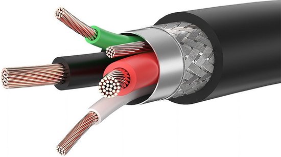

Zanima me kje bi lahko dobil kakšen ustrezni nadomestni avtomobilski USB 2.0 kabel. Rabil bi ga cca 1m. Tukaj ne govorim o kablu že z ustreznimi konektorji ta avtoradijo, dovolj je samo kabel brez konektorjev - slednje bom že kupil in namontiral samostojno, saj vem kateri so (Hirose GT17HN). Na začetku sem razmišljal, da bi vzel kar kakšen računalniški USB kabel in konektorje pocvikal stran ter jih zamenjal z novimi, vendar pa sem opazil nekaj razlik v kablu. Stvar je v tem, da je originalen USB kabel zaščiten s folijo/pletenico, v notranjosti pa sta rdeča in črna žila (napajalni) precej debelejši kot bela in zelena (podatkovni). Verjetno zato, ker je zadeva mišljena za bolj učinkovito napajanje naprav. Ker želim to funkcijo obdržati, sem se spravil iskati podoben kabel na spletu, vendar ga nikjer ne najdem. Vsi USB 2.0 kabli, ki sem jih našel, imajo vse štiri žile enake debeline.
Kabel je proizvajalca Belden E357312-S, ima pa dve debelejši žili (AWG20) ter dve tanjši (AWG27). Ali kdo ve kje bi se dal tak kabel dobiti?

@Dolmar: Skozi prispevek v katerem ste navedli iskanje pravih notranjih dimenzij USB 2.0 kabla (4 pin) bi vam v tem primeru, ki ga iščete (debelejša rdeča +5V (AWG 20) in debelejša črna (AWG 20) ozemljitev) ter bela in zelena (data - +) lahko pomagal kabel, ki je namenjen za tiskalnike in skenerje. Namreč kabel tip A v B ima ravno to kar iščete, da bi obdržali to funkcijo še naprej. Lahko pa tudi USB 3.0 kabel, ki ima prav tako napajanje enako, 2 dodatni (AWG 26-34), za data + - pa uporabite nezaščiteni (AWG 28-34)
Primer proizvajalca UGreen USB 2.0 AB kabel (480Mbit/s)

Uf, tole ste pa dobro našli. Nisem vedel, da obstajajo tudi računalniški kabli z debelejšimi napajalnimi žilami. Pričakoval sem, da bom zadevo našel v kakšni skriti elektro trgovini, kjer jo prodajajo na metre. Sedaj, ko na Googlu ponovno iščem pod računalniškimi kabli, pa sem našel nekaj zadetkov.

USB 3 določa višji tok za napajanje naprav, tako da je bolj verjetno da bodo napajalne žile debelejše kot v USB 2.0 kablu. Ker gre za montažo za armaturo, je vseeno če je celoten kabel debelejši, pač SuperSpeed žil ni potrebno povezovat nikamor na konektor (skupaj na eni strani kabla in na maso, na drugi strani pa naj bodo neuporabljene "v luftu").
