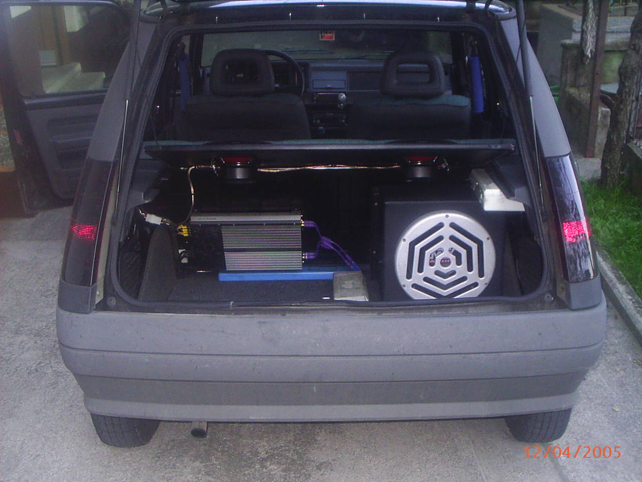

ja ce jo bos postavu na sredo prtljaznika ti ne bojo kej dost drzal, sploh ce si kej hitrga voznika, mors skatlo z jezki vsaj na zravn ene stranice prtljaznika dat, jest sm recimo imu kr dost tezek sub in skatlo pa je bil na jezkih in na eno stranico prtljaznika naslonjen, pa ni nikamor slo...
Slika Slika

Najboljš da sub ukajlaš v kot in ti ne bo nikamor zlezu.Če imaš manjšo škatlo kot jaz pršraufaj eno letev na naslon da ti ne leze levo desno in pol še eno da ga tišči ob naslon sedeža,nima kam it.Če dobro pogledaš na moji sliki lahko vidiš letev na naslonu in dva šraufa.Ježka pa imam na škatli z orodjem.Če je škatla večja pa boš moral sam pogruntat kaj narest oziroma prlagodit" moj" patentSam mal je treba pomislt :D
