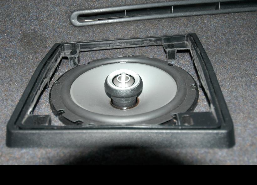

Zdravo! Trenutno stanje je vidno na slikah. Me pa zanima glede izolacije. Kaj vse izolirate? Pa pri vratih mi nekaj ni jasno. Ko dajete notri tisti butyflex, kako dosežete vse dele. Vrata sem sicer razstavil (uno plastiko dal dol), samo notri je pa potem vse zašvasano. Se da to narediti skozi tisto luknjo?
Potem pa gre čez neka ful mehka plastika, ki je gor napopana z neko lepljivo svinjarijo. Ali to kaj zamenjate ali pustite, kako ojačate, itd.? Ker tista zadeva se mi zdi, da bi bila sposobna kaj opletati okoli pri višjih jakostih.
Pa še nekaj je - za zvočnik bo treba malo poglobit luknjo (pride nad tisto plastiko), pa me skrbi, če bi kej tekla voda gor, ker res ne bi rad, da mi preperijo membrane.
