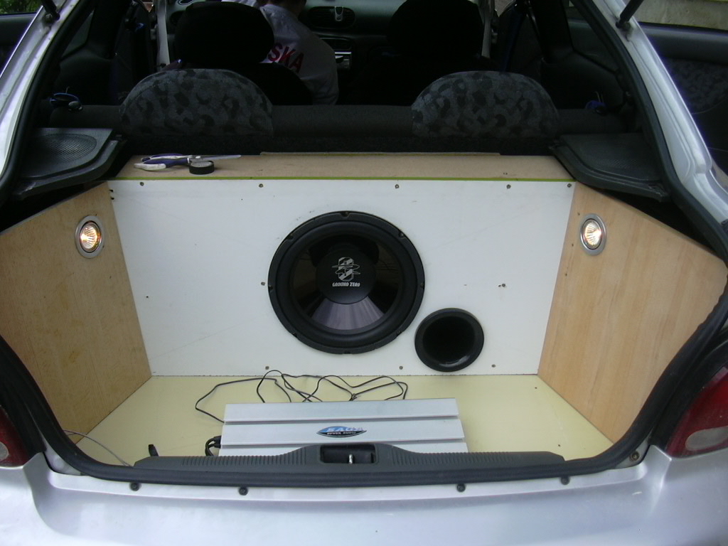

No kupil sem omenjen wufer, naredil box, škatla je okol 45l...Vendar sedaj mi wufer zabija...ne vem točno kak se reče, uglavnem ne špila tko kt bi mogu! :( Kolega mi je reku da je možno da je prevelik port oz. preširok...Sedaj pa bi vas prosu če mi lahko kdo izračuna kakšno litražo mora ta wufer met,širino porta in kaj dam v box...uglavnem use.
Prosil bi vas da mi pomagate, ker bi rad da to čimprej začne špilat tak kt more...Hvala

No tko pa zgleda trenutno prtljažnik, vendar mora bit še preoblečen in pa box spremenjen seveda...

Ni vzrok prevelik premer porta da ti ga zabija. S to stvarjo je glih obratno, večji je port majn se bo woofer premiku. Če ga boš dau pa v kompresijo ti ga bo pa še enkrat prej zabil in skuru ga boš hitrej. Jst mam enak woofer pa mam premer porta 12cm. Drugač ti lahko povem mere svoje kište.
Dolžina: 60, širina: 34, višina: 36. Pa port mam na sredini ob wooferju ne tak ko ti.
Jst sem s svojim zadovoln ženem ga pa z GZRA 2100X. Po mojem ti ga zabija zarad premočnega ojačevalca. Ker tut ne moreš od tega woofwerja pričakvat čudežev.

ja perc ze ze :D sam ni vazn kak premer porta ams vazan je dolzina porta s katerim uravnavas tuning frekvnco bassa.nisem pa uspel dns racunat premal casa. :D

Ja zato bi pa Brouky moral tut vsaj približno povedat kakšno musko misli poslušat. Če hoče da se mu zlo nizko spusti al ne. Drugač pa so mere, ki sem jih podal, zračunane za ta woofer. Dolžino porta mam pa okol 23cm.

širina 51cm ,globina spodaj 34.5cm, globina zgoraj 20cm,višina 43.5cm,zadaj je pa odrezan postrani(da se prilagaja zadnjim zicom) je pa 45cm. Port je pa 14.5 cm,dolgi pa 21cm. To so zunanje mere boxa in porta. Upam da vam bojo tej dodatki še kej pomagal, kr nebi rad skuru wooferja, pa tudi rad bi mel to čimprej zrihtan :D :D
Da bo treskal :lol: :lol: :lol:

tovarniska priporocitev je 42l port fi8 dolzine 20cm
jst bi dal pa 50l port fi 10cm dolzine22cm.s tem da racunaj zrvaen se malo vec zarad prostora suba :D . naj me ker porpav ce nism kej zajjjjj
