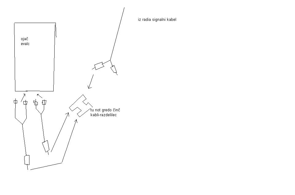

evo še sloka, je mal na hitro narejena, ne se smejat:))))

kk maš pa kaj vezano na sub pol naprej? ker to maš 4-kanalca a ne?

ja ojačevalc je štirikanalc, poganja zadnje zvočnike pa sub, sub je pa prikloplen na ojačevalc direktno
možno da je šla tud dušilka, a je v radiu?
