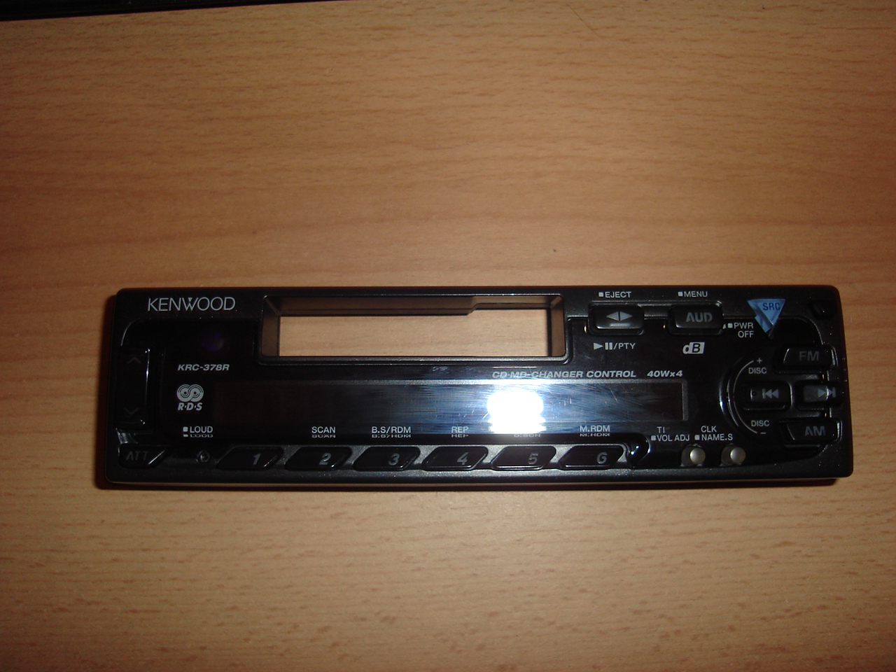

S svojim prvim avtom (P 106) sem zraven dobil v naslovu omenjen avtoradio. Delal je BP, dokler nisem ene tri ure nazaj po nesreči pritisnil neko tipko (bog ve katero) in sedaj mi ne dela display. V navodilih (ok, sicer iz interneta, ker jih zraven ni bilo) tudi nisem našel nič uporabnega. Aja, reset tipka ne reši problema. Tako, da prosim svetujte kako popraviti/odpraviti napako. Radio je pa takle:

Daj ga stakni iz napetosti oz. potegn radio vn in izšteki napajalne kable oz. iso konektor , pa pol nazaj prklop pa boš vidu če dela, če ne bo delal vrjetno ni kriva tipka k si jo prtisnu. kar se pa tiče vexlerja je pa tko pru te bo recimo rablen okol 10k recimo, pomoje se ti bol splača kupt mp3...

radio uzameš vn tko normalno se ga da vn potegnt, pol boš pa vidu zadi konektorje vrjetn maš sam en tak večji konektor v obliki kocke je, tist stakneš stran za neki cajta ene par minut(če ma slučajno spomin) recimo 10 min in pol nazaj uštekaš in daš radio nazaj notr pol bi mogl delat.

Poglej sicer ne vem ,če bo pomagalo ampak vseeno. Imel sem popolnoma enak radio, no zdaj ga ima mati v avtu. Tudi meni se je zgodilo in to večkrat ,da je nehal delat display.
Vse kar sem nardil sem z prstom vdaril po ekrancku al pa po ploščici in je delalo. Čudo tehnike ja :D . Ne rečem ,da bo pri tebi isto ,lahko pa probaš. LP

Ni pomagalo. Se bom očitno moral zapeljati do kakšnega avtoelektričarja, da pogleda varovalke.

Display je fuč. Popravljati se ni splačalo, tako, da sem kupil kar nov avtoradio s CD/MP3. Temo lahko izbrišete ali zaklenete.
