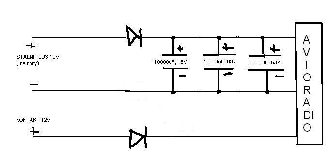

Na avtoakustiki.com sem si sposodil tisti načrt in ga malo predelal. Se ga bom pa tudi sam lotil, ker mi isto ugaša radio na traktorju pri nizkih temperaturah. Pa še spomin se mi zbriše, ne glede na to da je 100 Ah Bosch silver akumulator noter. Zgleda tak:
Najprej poskusi z enim kondenzatorjem, mogoče bo že ta dovolj. Po potrebi pa jih lahko dodaš vzporedno, ali pa vzameš take z večjo kapacitivnostjo. Diodi naj bosta za tok vsaj 8 A ali več in morata biti enaki. Lahko greš kar v trgovino z elektronskim materialom in jim rečeš naj ti dajo neke usmerniške diode za taki tok. (ali pa še boljše - "Schotky-jeve"). Moraš upoštevat še, da je na navadnih diodah padec napetosti 0,7 V, pri Schotkyjevih pa 0,3 V. Pri 8 A obremenitve (približno polna moč radija) bi to pomenilo 5,6 oziroma 2,4 W moči na diodah, ki bi se poznalo kot segrevanje diod. Tako da po potrebi jih prisloni na kaki kos aluminija da se bodo malo hladile. Če pa dobiš diode v kovinskem ohišju z navojem pa še tolk enostavneje. Ampak to je vse v slučaju če bi se res nenormalno grele in začele kadit

Pred priključitvijo vezja na akumulator je dobro to narediti preko upora 4,7 ohm 1W, da ne bo dioda prebila že ob prvem priklopu
sebaveh
Prispevkov: 2334
Kraj: Slov. Bistrica
Napisal/-a sebaveh So okt 28, 2006 12:57 pm
:ue zakaj bi dioda prebila? Res da so kondenzatorji na začetku spraznjeni, ampak tako velike vztrajnosti pa spet nimajo, da bi tekel kratkostični tok skozi njih dolgo časa. Taki se napolnijo v trenutku. Upor 1W 4,7ohm pa zdrži največji tok 0,46 A, tak da nevem kaj si mislil s tem?

S tem nebi rešil nič ;) ker ko napetost na akumulatorju pade zaradi zaganjalnika, bo padla po celotni avtoinštalaciji. Na stalnem plusu in kontaktnem plusu bo vedno ista napetost. In ko napetost pade, se zbriše ves spomin v radiu.
Vezje ki sem ga priložil pa enostavno deluje tako, da se kondenzatorji najprej napolnijo. Nato pa lahko napetost pred diodami pade, toda AR se bo napajal iz kondenzatorjev, ki so napolnjeni na 12V in jih malo spraznil v času ko vžigaš avto. Ko motor končno zalaufa, se napetost spet dvigne in radio se napaja normalno naprej.

izpraznjenih 30.000uF je za diodo nekaj časa praktično kratek stik in lahko zaradi tokovne špice prebije. Imam izkušnje s tem :) . Po nekaj vklopih doma narejenega usmernika mi je prebil 25A greatz, za katerim sem imel okrog 40.000uF pri napetosti 18V
Ta upor vežeš le ko priklapljaš kondenzatorje v avtomobil in ob menjavi akumulatorja, da se kondenzatorji počasi napolnijo. Upor se verjetno ne bo niti utegnil segreti
Namesto polnjenja preko upora, lahko premostiš diodo.
Dobro je uporabiti shotky diodo, ker je padec napetosti na njej 2x manjši kot pri navadnih
