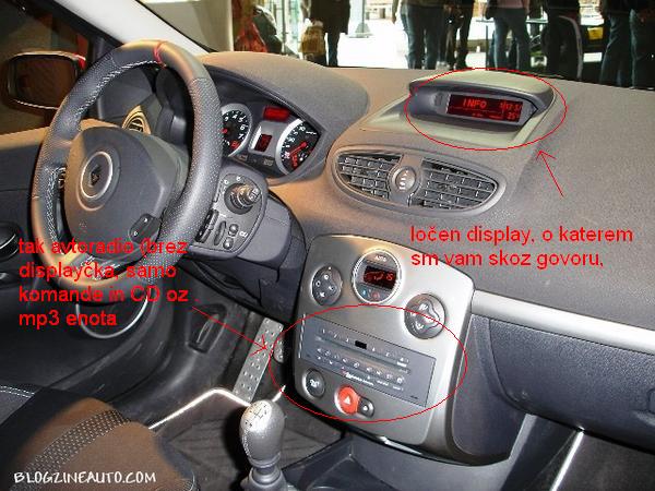

Napisal/-a IcEm4n To dec 05, 2006 11:05 pm
hm, zdele sm še sliko dodal (za primer cliota 3). Upam, da vam je zdj kej bl jasn kva sm mislu, ker lepš pa že ne vem, kko bi to razložu oz. pokazu.
Recimo, da bi jst pr temu cliotu menju radio in vse potrebno za boljši zvok in da bi vsaj kolkr tok probu ujet izgled tega originala (se prav na isti način ta "škatla" (kamor vtakneš CD in so gor komande) in pa zgornji display, kjer prikazuje rad. postaje, naslov komada (s CD-ja), drgač tud še temperaturo (ampak mi niti ni tok pomembna). Kej bl jasno?

Napisal/-a phoebus To dec 05, 2006 11:11 pm
Ma rešitev je sledeča:
Vzameš avto z original radiem ki ima display ločen
Kupiš drug radio ki ima izhod za avtomobilski display in komande (adapter je ponavadi ca. 20-30 jurjou). Najbolj "kompaktibilni" so Blaupunkt (dobiš za praktično vse avte adapterje relativno hitro), sicer pa ni odvisno od znamke.
Je pa odvisno od uvoznika. Ponavljam (že 100-ič) da meni naprimer JVC uvoznik "noče" (se jim ne da) naročiti oziroma uvoziti adapterja za safrana (čeprav ga JVC dela!) in so me nategnili na suho ditekt v anus (ob prodaji obljubili, potem pa 0).

Aja še nadaljevanje moje misli- če imaš avto BREZ displaya, idi na odpad, vzemi iz enega avta display in kable (ne trgaj, lepo vzemi ven), namontiraj v svojega in uporabi radio + adapter za avto iz kerega si vzel.

Napisal/-a IcEm4n Po dec 11, 2006 9:49 am
vidm, da te variante, kot jst mislm, zgleda ne obstaja.
Vince, mogoče veš kšn konkretn avtoradio, da bi delale kontrole na radiu in display (kjer bi mi gor prikazoval tud radijske postaje, pa komade)? Aja, mišljeno je pa za novejše ople
