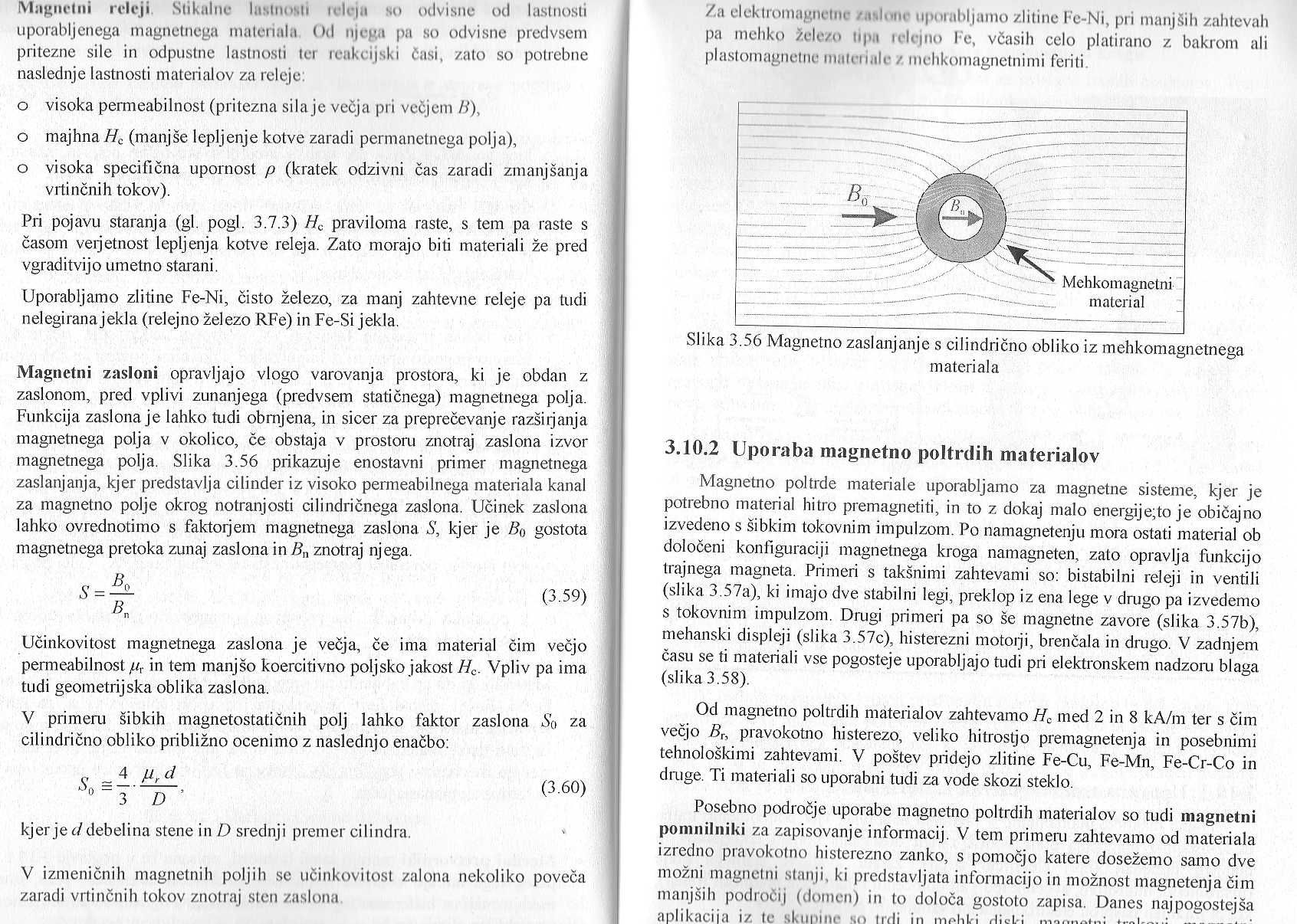

Magnetni pretok izolirat včasih ni enostavna zadeva. Problem se pojavi, ker nimaš ustreznih instrumentov (Hallove sonde) s katerimi bi izmeril magnetno polje. Na srečo pa magnetna poljska jakost pada s kvadratom razdalje od magneta. Za magnetni ščit, oziroma zaslon, bi potreboval mehko železo, oziroma relejno železo. Vendar izraz "mehko" ne pomeni kot mehko za zvijati, temveč mehko za magnetenje. To so pločevine, ki se zlahka namagnetijo ko jih pritisneš na magnet in se razmagnetijo, ko ga odstraniš. Uporabljajo se za transformatorska jedra, rotorske in statorske dele motorjev...
