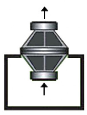

Zato sem tuhtalo varijanti: 20cm woofer v isobaric push pull. V kakšni 10literski škatli. Ter 4 kanalec da bi povezal tud na sprednje sisteme.

Za tako izvedbo škatle rabiš 2 wooferja.

Vem to, saj sem mislo 2x 20cm. En je v škatli en pa z magnetom veni.

Sedaj pa imam eno vprašnje glede kište. Tuhtam a bi dal v eno ali v 2 kišti.
a) Če bi dal v 1 bi bila Isobaric
b) Če bi dal v 2 bi dal en woofer levo en wofer desno v pretlažniku.

Na http://www.lautsprechershop.de/tools/in ... closed.htm sem vpisal te podatke in izračunalo mi je da bi potreboval 15,6l. Zdaj pa me zanima če to štima?
Ker sem mislo da bi potreboval 27.3 (Vas/2) litersko kišto za isobaric
