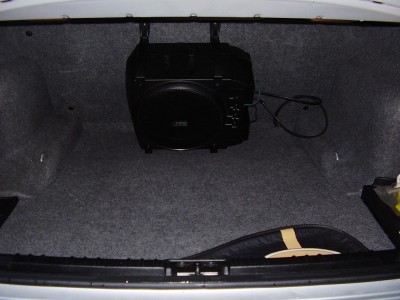

Napisal/-a thor27 Ne okt 28, 2007 6:03 pm
Včeraj sem priklopil Basslinka v svojega jeklenega konjička. Težava, na katero sem naletel je, da ko ugasnem radio, woofer začne bobneti, če dobi za to povod iz okolice (npr odpiranje ali zapiranje vrat prtljažnika), v glavnem njegovo delovanje sproži neka že najmanjša vibracija iz okolice. To traja ca 3 min po tem, ko mu je bil odvzet signal iz radia. Po tem času se izklopi in tudi utihne.
Woofer sem priklopil na zadnje zvočnike, ter napajanje (+ in -).
Ali se je mogoče že kdo srečal s to težavo? :?

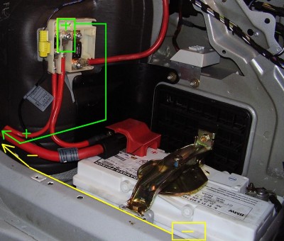

V prtljažniku imam akumulator, zvočnike pa na zadnji polici. Tako je bilo popolnoma enostavno vse skupaj priklopiti. Infinity Basslink omogoča oz. dopušča vhod ojačanega signala v ojačevalec. To pomeni, da ne potrebujem na radiu posebnega neojačanega izhoda za ojačevalec.
Potreboval sem + in - iz akumulatorja, ter iz levega zadnjega zvočnika + in - in desnega zadnjega zvočnika + in -.
