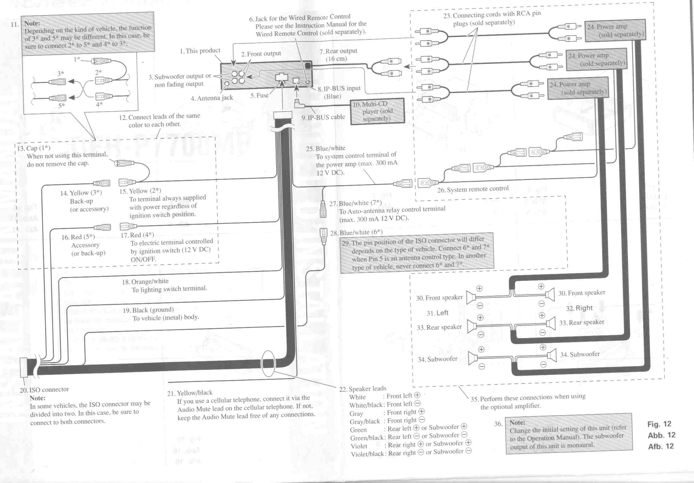

vezava pioneer deh7700mp

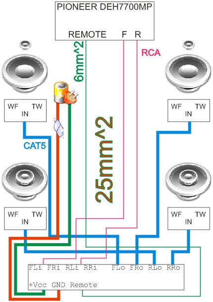

blazp
Prispevkov: 658
Pridružen: So sep 24, 2005 8:21 pm
Napisal/-a blazp Če okt 13, 2005 8:47 pm
torej, vezava naj bi bila takšna. Ali bo 25mm^2 dosti za ojačevalec Pioneer GM-6100F in kaj si mislite o tem ojačevalcu http://www.mimovrste.com/katalog/product.php?product_id=1320017115. Zvočniki so infinity kappa. ali lahko maso ojačevalca vežem na pleh od avta, ali moram vleči kabel do ojačevalca. kakšna mora biti varovalka?

Napisal/-a lisko Če okt 13, 2005 9:03 pm
6mm2 za remote kabl? Kaj boš 20A toka vleku po remote kablu? dej neh no..... remote itak ne da ven več kot 200mA za to pa je zadost 0.5mm2 kabl.
Glavni kabel pa lahk daš brez blema tud 50mm2 ( če maš gnar) vsekakor pa ne manj kot 16mm2 pa že to je mal......
Varovalko pa daj minimalno 40A.

Napisal/-a blazp Pe okt 14, 2005 3:08 pm
jah 6 mm remote zato, ker se mi valja v garaži :lol:
torej signalni kabel, remote, 25 ali 50 mm2 za napajanje (moram preveriti, če se bo 50 mm dalo lepo spraviti pod lajšto in cat5 za zvočnike (priporočam, v hifi aplikacijah se obnese zelo dobro glede na ceno/kakovost, bolje kot kakšni cenejši kabli za zvočnike)
kako pa priklopim maso?

Napisal/-a lisko So okt 15, 2005 3:09 pm
Maso pa dej na najbližji priklop na karoserijo...... Rečmo tam ko so pasi prišravfan al pa zici...... pazi edin da boš okol šravfa lepo pobruso barvo dol, da bo kabel lepo sedu na maso in da bo stik dober. Če ti bo slučajn masa odletela....... adijo ojačevalc.
