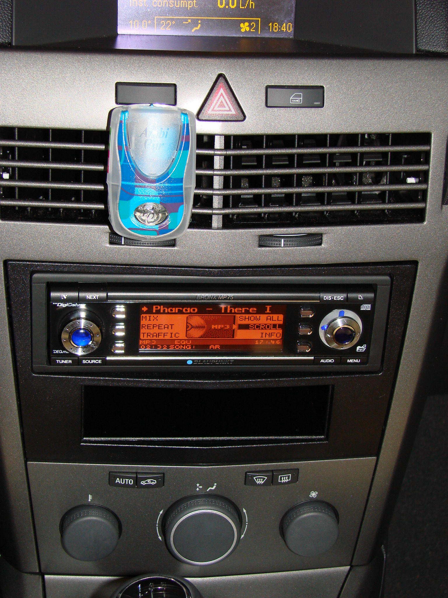

ali lahko uploadas kaksno sliko tvoje sredinske konzole, res me zanima kako to zgleda, predvsem izgled panela, ki je zamenjala cd 30 radio.
Vsaj za mene bi bilo motece ce je sredinska konzola v srebrni barvi (astra sport), panel v katerem je radio pa je crn.
Ce ima se kdo slike naj jih prosim nalozi.
Ali deluje tudi astra- bluetooth vmesnik ce se menja radio ?
Hvala

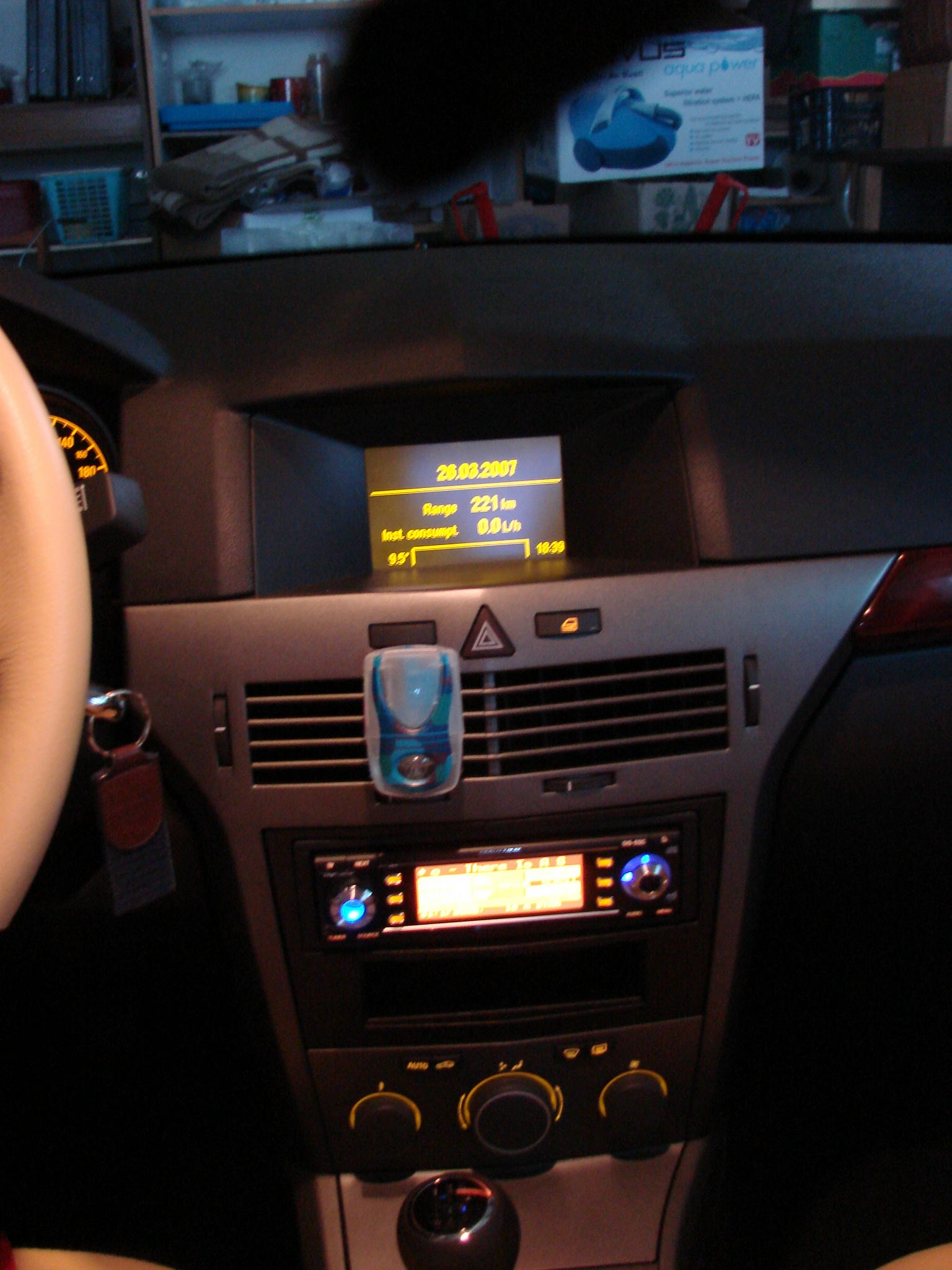

pri meni zgleda takole:::.
(ja pa konzola za corso (šampanjc barva), ker za astro so črne in srebrne-- ubistvu je vse enako:)cena 15 e- Radi Vili
VENDAR TEŽAVA!!!!! vse tipke na volanu delujejo(z vmesnikom-95e), SE PA NE DA PRITI DO NASTAVITEV "SETTINGS" (original radio ima svojo tipko)
lp....

Kako izgleda pri bratu. Njemu so pri Viliju vgradili črno plastiko.
Na Ebayu sem opazil, da se jo da kupiti črne, sive (enake barve kot konzola pri njegovi Astri) ali srebrne barve (za paket Sport). Tako da si to kupiš tudi sam.
Prav tako on lahko prek volanskih tipk dostopa do settings.
