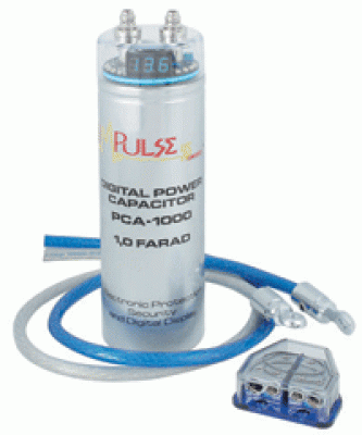

lexuss
Kondenzator je priporočljivo da ga maš, ker je manj možnosti da ti bo utripalo!
Tuki je še pa slika kondenzatorja!
__+__ 2FAST 4YOU__+__
Cash
Prispevkov: 2749
Napisal/-a Cash Ne maj 21, 2006 4:18 pm
Preden kupiš kondenzator, moraš imeti dobro baterijo, ker noben kondenzator ti ne pomaga, če imaš slabo baterijo iz katere se kond. fila, zato raje dobro baterijo, kot pa slabo in kondenzator.
