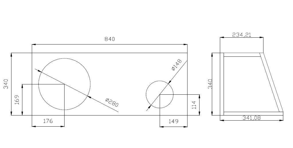

beary je napisal/-a:Kaj pa če bi izračunal volumen cevi zabas reflex, magnet zvočnika in to prištel k volumnu boxa. Ko bi bila cev in zvočnik vgrajena bi pa dobil približno tistih 52 litrov. Se tak način izdelave izplača? In ali je to sploh pravilen način izdelave? Ali je upoštevanih teh potrenih 52 litrvo volumna brez bas reflekla in zvočnika oz. prazna škatla?
Preberi še enkrat moja zadnja 2 posta.....pa 42 litrov je, ne 52....odpri pdf in si poglej na koncu "Empfohlenes Gehäuse /
Recommended enclosure /
Volume de caisson recommande"
Basreflex mora imeti čimveč prostora pred seboj zato, ker če bo v kofani obrnjen oz. prislonjen ob steno, ne bo nič iz njega...in noter v škatli mora imeti do stene vsaj polovico oz. 2/3 premera zvočnika...to pmeni, da če daš roko noter in prideš do konca cevi in če greš še naprej z roko do stene, mora bit vsaj še 15-20cm, da cev izkoristi bas v škatli. Pa tudi čimdlje stran od zvočnika mora bit....

V glavnem vidim da bi ta box najbolje naredil po danih načrtih. A se da to mogoče kje dobit? En načrt sem že našel.
Na forumu sem našel izdelavo škatle za tak woofer in me zanima če je takšen box primeren ali se da naresti še boljšega?

za tega GZ-ja maš na avtoakustika odprtih miljon tem okoli škatel. optimalno je je za njega 55L box + fi 10cm port okol 25cm dolžine. finese pa pol nastavlaš, oz si održežš še kake 3 različne dolžine cevi in menjavaš ter poslušaš. drugače pa na avtoakustika.com glasnega dolenjca najdi on ma te sube v malem prstu ;)
