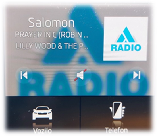

RUNAČ je napisal/-a:V bratovi Škodi letnika 2022 … Nepravilni logo je tudi pri Radiu Salomon
Včeraj sem imel priliko pogledat seznam postaj na DAB-u v Škoda Octavii l. 2021. Si videl takšen logo na Salomonu, ali pa kakšno rdečo varianto :?:
Logo bi naj bil od A-Radia, ki je nekoč oddajal na DAB-u. :mrgreen:

Točno tako, pri postaji radia Salomon je prikazan logo A-Radia. Mi je pa po včerajšnji ugotovitvi, da so na Škodini spletni strani kjer se nahajajo logotipi slovenskih radijskih postaj prikazani le logotipi DAB radiev iz pomladi 2020, tudi jasno zakaj je temu tako. Druge možnosti, kot da je Radio Salomon odkupil DAB frekvenco od A-radia sam ne vidim, "avtoradio" pa iz tega razloga tudi dodeli Salomonu logo A-radia.
Če pa me spomin ne vara je bil ta radio pod komando Sama Glavana (oziroma nekoč Dušana Uršiča), ki pa trenutno upravlja z Retro radiem. Vezano na slovensko radijsko krajino z vidika lastništva frekvenc bi se pa drugače dalo napisati še marsikaj, ampak naj bo to zaenkrat dovolj, ker se zna zgoditi, da bi preveč skrenil s same teme :)

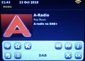

Točno tako. Mutibarić.
Če se dobro spomnim, od začetka je A-Radio imel kakšnih 40 kbps, stereo. Nekajkrat je prenehal z oddajanjem. Oddajal je tudi MONO, 24 kbps.
Ohranil sem si rdečo verzijo z delno skorigiranim logotipom na stacionarnem sprejemniku, kjer je le ostala nekakšna kontura črke A. Ta logo je šel po zraku, tako da ni dileme. 8)
Kronologija je takšna:
*2.8.2020 A-Radio se preimenuje v Odprti Radio
*25.11.2022 Odprti Radio se preimenuje v Radio Salomon
V sistemu avtoradia je tako ostal implementiran logo od A-Radia, ker med časom ni bilo nobene posodobitve.

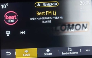

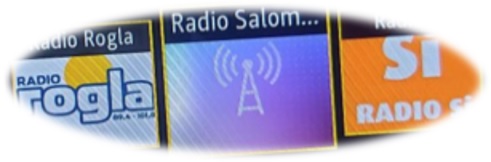

Jaz v Renaultu nimam logo Radia Salomon na seznamu postaj …
… ampak, njegov logo se nahaja v ozadju pri predvajanju Best FM-a. Logo Best FM-a je statičen in takšnega spuščajo po zraku, kot se lepo vidi v kvadratku levo predvidenem za Slideshow. :DDD
In če grem nazaj na seznam … se vidi takole. :shock:
Nekakšna povezava je zagotovo bila med njima. Kaj misliš, da bi to bilo? Avtoradio zagotovo ni nor, da prikazuje takšno bedarijo. :mrgreen:

Povezava med Radiem Salomon in Best FM je v tem, da je ta ob začetku oddajanja prevzel dolgoletno Salomovovo FM frekvenco 101.6, Radio Salomon pa od takrat naprej oddaja izključno le na DAB omrežju R1 (določeno obdobje so vzporedno oddajali tako FM kot DAB).

Preveri če omenjen logo pri Best FM-u prikazuje pod nekdanjo Salomonovo FM frekvenco 101,6. To je edina povezava med radiema, ki jo sam vidim.
No razen tega, da sta obe postaji posredno v lasti Odlazka. Ampak takih je kar 1/3 vseh v Sloveniji.

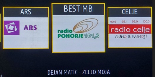

Ne morem preverit. Na 101,6 MHz v avtu nimam niti B od Besta. Ta frekvenca je za pokrivanje območja Ljubljane. S katerega oddajnika to gre? Ne vem, že najmanj 10 let ne spremljam FM sceno. Kaj ne vidiš, da sem v Halozah? Pri nas je na FM-u pravi kaos, džungla. Dejansko sprejemamo programe iz 5 držav: Slovenije, Hrvaške, Avstrije, BiH in Madžarske. Frekvence se prekrivajo, motijo ena drugo.
V avtu na 101,3 MHz najdem Best MB, ki seveda predvaja program Radia Best FM, logo pa je od nekdanjega Radia Pohorje. :lol:
Berem na spletu:
Radio Pohorje je 11. marca 2024 prenehal z oddajanjem na svoji frekvenci 101.3 MHz v Mariboru. Na njegovem mestu je začel delovati radio Best FM, ki predvaja balkansko glasbo. S tem je Maribor izgubil eno od radijskih postaj, ki je predvajala pretežno slovensko glasbo.

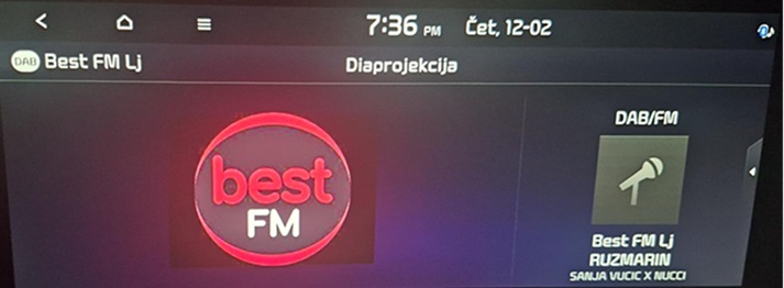

Za tebe ne vem kje si, verjetno osrednja Slovenija :?: Na tvojem sprejemniku piše BEST LJ :?:
Vprašanje je bilo, kaj Best FM in Salomon imata skupnega? Predvsem imata istega lastnika, RGL, d.o.o., Ljubljana. Ne vem, ali se je Salomon s FM-a preimenoval v Best FM, ampak s tehnične strani gledano, je zagotovo ohranil njegovo PI kodo, zato se vleče ta napaka na nekaterih znamkah avtov, ker med časom seznam ni posodobljen. Best FM je zaživel 11. 11. 2022 ob 11.00. In ta Salomon več ne oddaja na FM-u temveč je na voljo le na digitalni platformi DAB+ R1 ter na spletu. Oni so šli na lepše. Takšen pač imajo slogan. Ko vse to prečekiram bi malce zlobno rekel, da Salomon na DAB-u ni bivši Salomon s FM-a ... :lol:
Žal, ampak do posodobitve se bo na displeju enih znamk avtomobilov še vedno vlekla napaka.
V novejšem avtu (KIA, 2024), kot sem imel priliko videti, je pri Best FM-u kvadratek za prikaz fiksnega logota prazen. Logo se sicer vidi, ampak le v kvadratku namenjenem za druge sličice (Slideshow). Best FM na DAB-u namreč ima statičen logo brez prikaza drugih sličic. Pomembno je, da logo Salomona ni več prisoten ;)

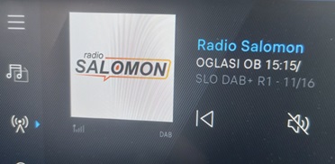

V najnovejšem Pežoju 2008, letnik 2026, Salomon seveda gre bp. Tukaj s tem ni težav.

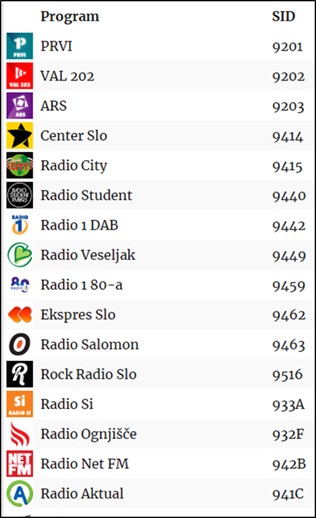

Pod radiotextom je naziv muxa in celo številka programa v muxu, ki ima 16 programov. Programi so znotraj muxa razvrščeni po zaporedni številki sevisne informacijske kode.
Po vsej verjetnosti ima avto možnost prikaza programov po muxih oz. po abecedi, tako kot ima večina boljših stacionarnih sprejemnikov. Zanimivo, da eni portali uporabljajo nekakšno skrajšano verzijo logotipa Radia Salomon tj. samo nekakšno poševno črko O z oranžno elipso v sredini. Originalni logo je preširok. :mrgreen:

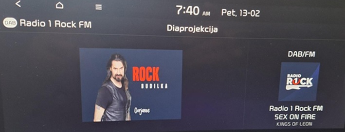

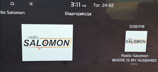

Navedena KIA tudi nima težav s prikazom loga od Salomona, ki se hkrati prikazuje tudi v kvadratku namenjenem za diaprojekcijo (Slideshow). 8)
Na Radiu 1 Rock FM ni loga od BOB-a. Pravi logo se lepo vidi v desnem kvadratku in na levi diaprojekcija - prikaz sličic (Slideshow) … Dajnomir Gorjanec nas vsako jutro zbuja s TRDIM (rockom). Takšna je pač reklama … :mrgreen:
Torej ena zadeva je logo, ki je fiksno "zacementiran" v svojem kvadratku. Druga zadeva pa je Slideshow, kjer se prikazujejo razne sličice (ovitek CD-ja, slika voditelja, … pa tudi logo). Vse je odvisno od koncepta, ki ga ima določena postaja. Tako pač izgleda na modelih KIA. Na skupnem seznamu programov DAB/FM pred nazivom ni logotov.
Ko v bližnji prihodnosti pridejo novi programi v eter bo druga pesem … ;)
