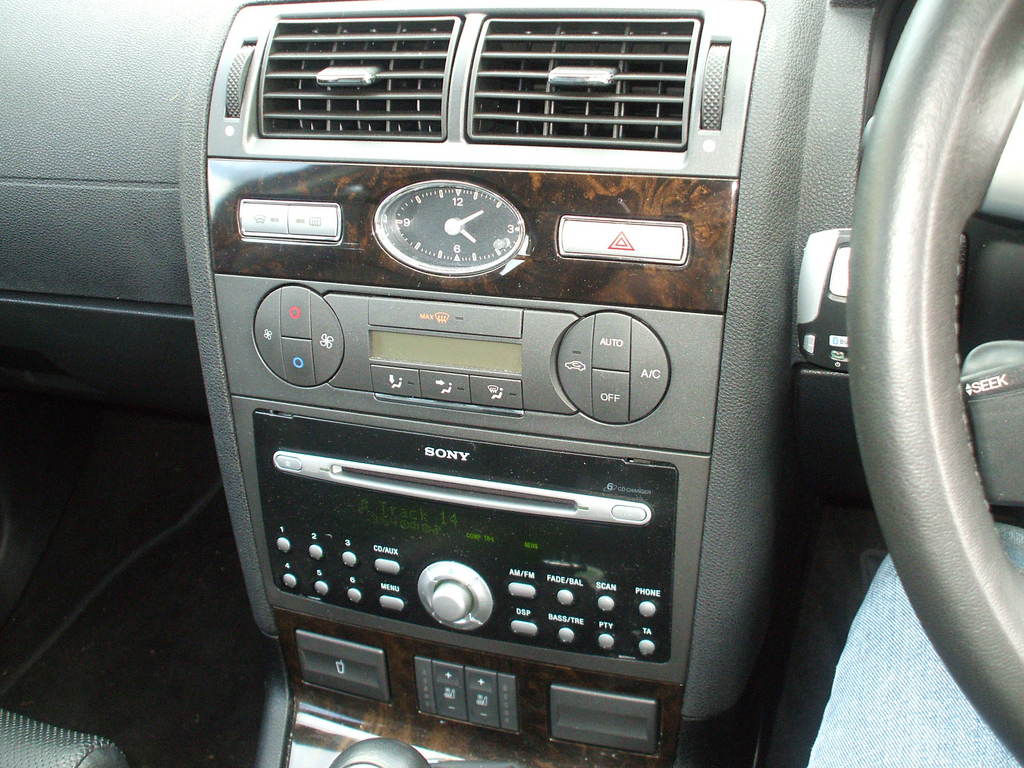

Stara zadeva zgleda takole:

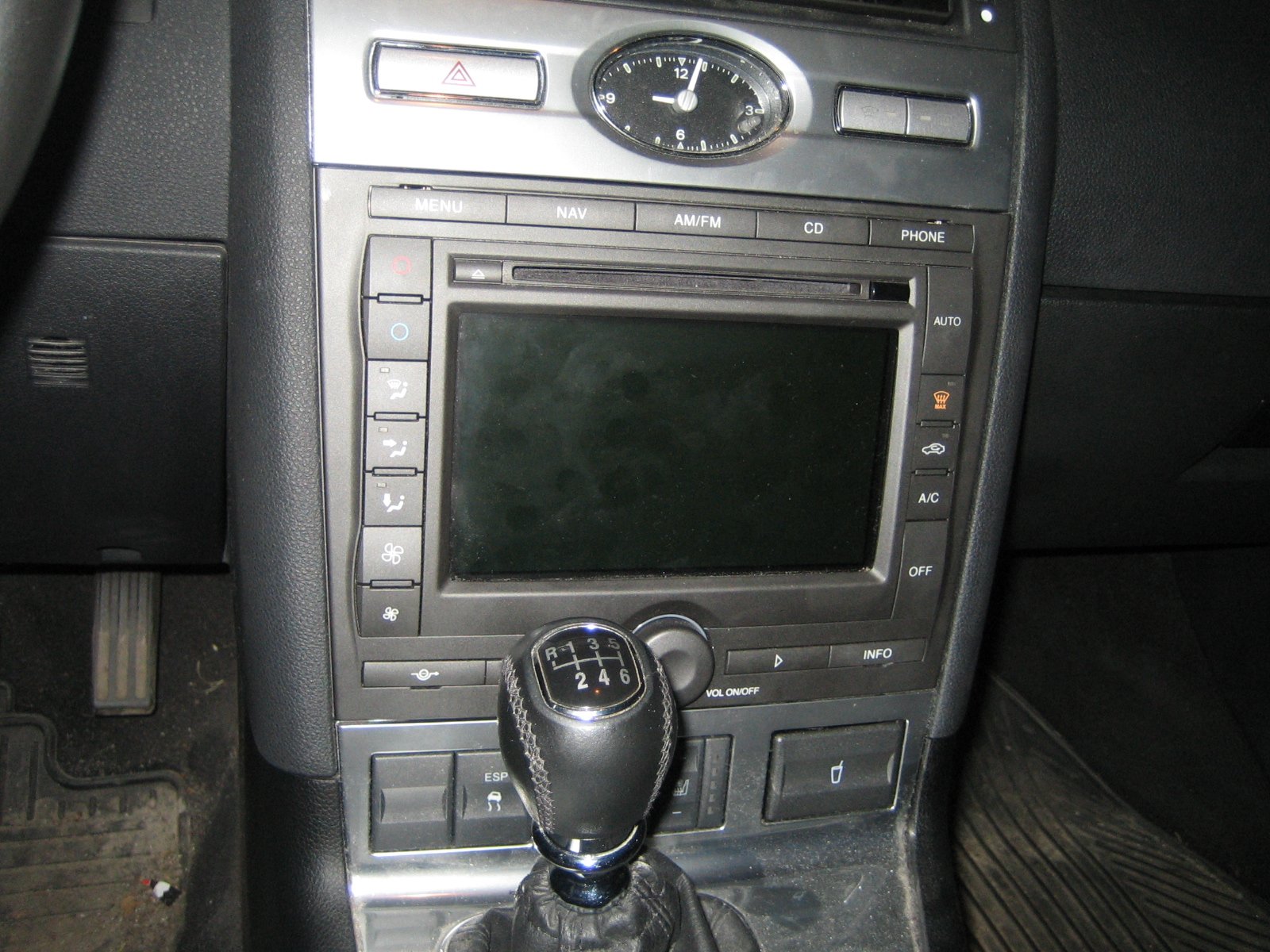

Nov radio pa zgleda takole
nov
Ali menjava deluje na principu "klik-klik" glede da sta radia original,samo da je klima kontrol vgrajena v nov radio?

Kot vidiš na zgornji sliki je klima ločena od radia, na spodnji pa je to integrirano v radio.
Ne bo šlo "klik-klik"

Ni nič klik-klik, pri tvojem sta radio in clima control ločena. nimata nič skupnega radio se normalno vzame ven clima control pa je fiksen, 2din radio ti nebo pasal noter ker je original radio velikosti 1.5din, jaz imam noter 1din radio z plastično masko..

Imam tudi ford mondeota 2004 in že imam takšen radio z velikim ekranom noter. Zanima me pa kako se povežeš za prostoročno telefoniranje. Desno od menjalne ročice je tak črn gumb pa ko ga pritisneš utripne rdeča lučka in kukr so mi rekl da naj bi tist biu bluetooth samo nevem kako bi se povezal gor.
Druga stvar je pa da navigacija ni naložena na sistemu, ko kliknem navigation mi napiše plese enter disc with maps al neki takega in me zanima kje bi lahko dobil karte in kako se jih gor namestijo.

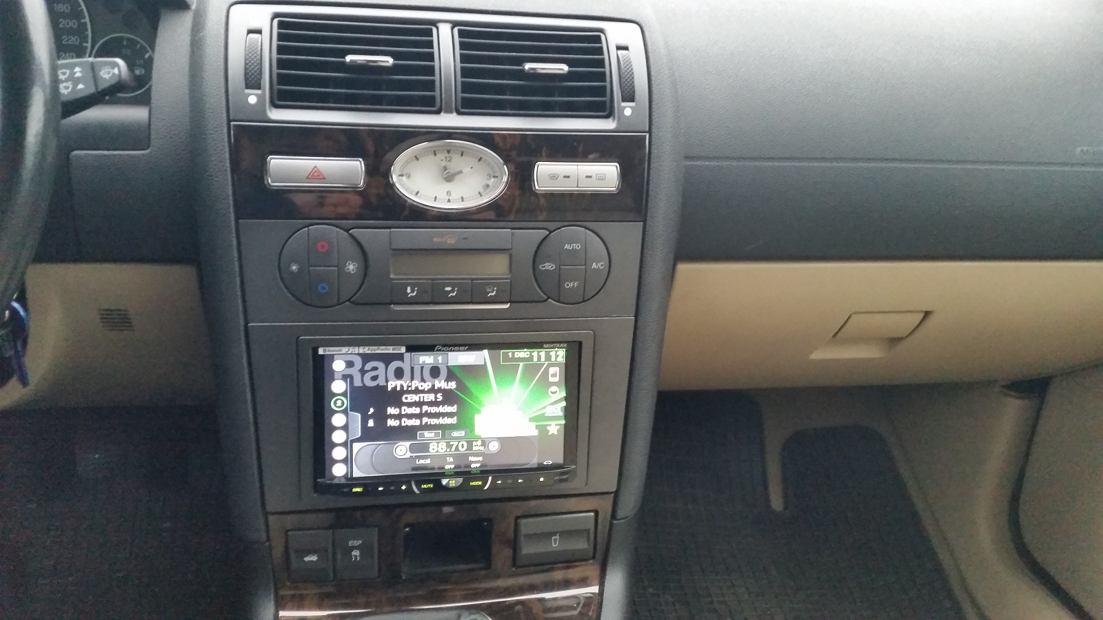

Tako sem naredil...star radio(slika1) sem vzel ven,klima kontrol odklopil in probal"nov"radio(slika2).
Radio paše v odprtino in dela vse razen klime.Moral bi dokupit nekakšen originalni vmesnik za klimo ki pride okoli 300€(rabljen).
Preveč zakomplicirano in preveč denarja.
Kupil sem 2 DIN radio Pioneer avh-x5600bt in zaključno masko ki pride okol radia.
Za radio sem odštel 350€,za masko z montažo pa 100€.
Sam izgled kot iz tovarne,kvaliteta predvajanja u nulo.
