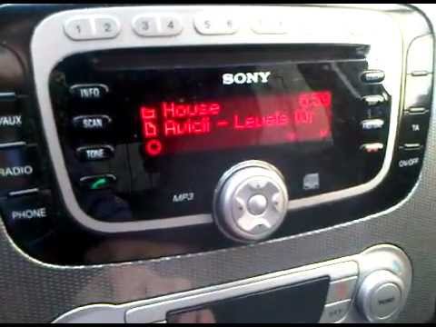

Kaj pa bi potreboval za vzpostavitev ford Bluetooth sistema za prostoročno telefoniranje v focusu, letnik 2009, kateri ima sonyjev avtoradjo. Originalna zadeva naj bi bila draga in pa upam, da pri tem ni za povezovati kakeršnekoli žice, oziroma razdirati avtomobila. Obstaja kakšna ugodna alternativa?

Me pa zanima če bi ta stvar delovala s tem avtoradiom

svetilnik je napisal/-a:Kaj pa bi potreboval za vzpostavitev ford Bluetooth sistema za prostoročno telefoniranje v focusu, letnik 2009, kateri ima sonyjev avtoradjo. Originalna zadeva naj bi bila draga in pa upam, da pri tem ni za povezovati kakeršnekoli žice, oziroma razdirati avtomobila. Obstaja kakšna ugodna alternativa?
Ne razumem točno v čem je problem... glede na to da imaš na radiu tipke za telefon, bi moral imeti tudi BT...
Sam imam enak radio v S-maxu (SONY, 6× CD, BT, voice control) in vse kar je potrebno narediti je, da na radiu vključiš BT (pritisneš PHONE in nato MENU, ter pobrskaš po meniju) in s telefonom poiščeš napravo (FORD AUDIO, mislim da je), ter seznaniš (koda je 1234, 1111, ali pa 0000).
In zadeva deluje.

Napisal/-a btrobe Če maj 26, 2016 10:43 am
