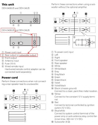

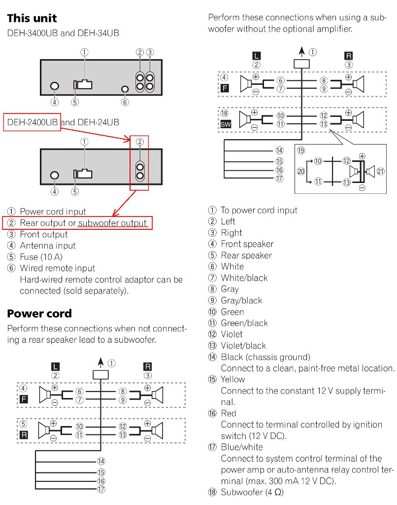

Na uradni strani Pioneerja piše, da je 1x RCA preout kar verjetno pomeni da je za ojačevalec in sub. Ne razumem..
Sicer pa zadnja stran izgleda takole.
danci1973
Prispevkov: 1277
Re: Avtoradio problem
Napisal/-a danci1973 Sr feb 03, 2016 1:09 pm
Najbrž ima model DEH-2400UB RCA izhod samo za subwoofer:
Pri modelu DEH-3400UB pa najbrž lahko izbiraš, ali bo izhod za zadnje zvočnika ali za subwoofer.
