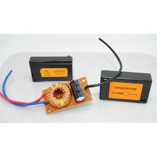

Nekatere kamere so občutljive na motnje v napajalni napetosti. Kolegu sem jih rešil z vgradnjo napajalnega filtra (dušilka s kondenzatorjem).
Nekako takole izgleda, kot na spodnji sliki. Ranga par €.

Hvala za pojasnilo.
