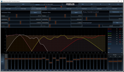

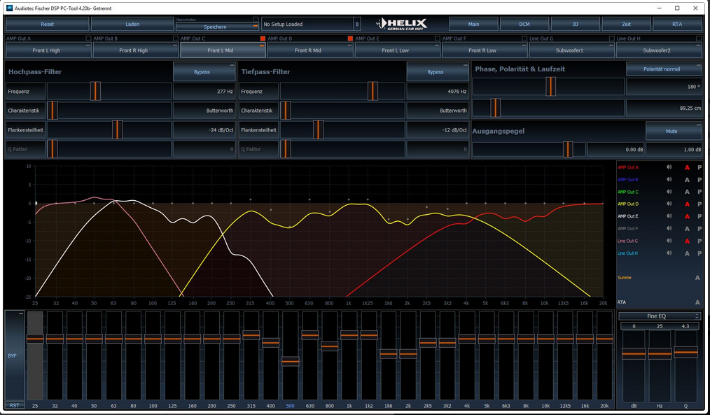

DSP (Digital Sound Processor) pomaga prilagoditi zvok ušpoštevajoč vgrajene komponente in specifiko potniške kabine.
Lahko je že vgrajen v avtoradiu, ojačevalcu, ali pa se kot posebna enota vstavi med avtoradio in ojačevalec.
Običajno ima možnost shranitve več različnih glasbenih profilov. V mojem primeru se nastavitev izvaja preko programske opreme, ki jo naložiš na računalnik, tega priklopiš na ojačevalec in nastaviš zvočno sliko ki ti ustreza. Poleg frekvenc je možno še veliko ostalih nastavitev - na primer časovni zamik vsakega posameznega zvočnika s katerim lahko dobro definiraš glasbeni oder. Kdor ima izkušnje s takimi nastavitvami lahko iz razmeroma poceni ozvočenja spravi zelo dober zvok. Pri meni je bil "default" zvok povprečen po nekaj urah nastavljanja pa je bil zvok bistveno boljši. Zelo precizen izenačevalnik, časovni zamiki, frekvenčni filtri in kontrola nad vsakim zvočnikom posebej, so tisto kar nekateri kompenzirajo z bistveno dražjimi zvočniki in ojačevalci. Mislim da danes težko dosežemo pravi zvok brez uporabe DSP, zato ga priporočam vsem, ki se odločajo za upgrade avtoakustike, res pa je da večina novih vozil DSP že ima vgrajen, nekateri tudi v bolj osnovih izvedbah ozvočenja.
SW za nastavitev DSP
