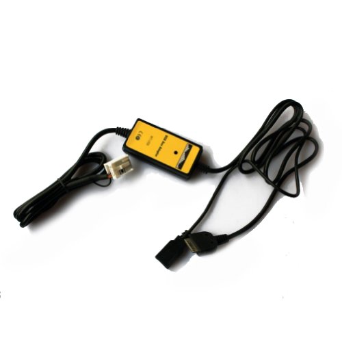

Sedaj, če hočeš imeti usb na tem radiu obstaja Xcar link, dension getaway, samo je cena kar visoka, tam nekje okrog 100€. Jaz sem na svojem passatu to rešil s cenejšo kitajsko zadevo, katera je sicer delovala kar OK, samo je ob vsakem izklopu izgubil spomin in vedno znova začel na eni in isti pesmi iz USB. To sem sedaj rešil z menjavo avtoradia za android radio kateri deluje odlično. Tako, da imam sedaj viška tisto kitajsko USB zadevo. Izgleda pa podobno kakor xcarlink.
