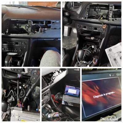

Od lanskega julija sem lastnik rabljenega Citroena C5 tourer 2.0 HDi 163 aut. exclusive, l. 2010.

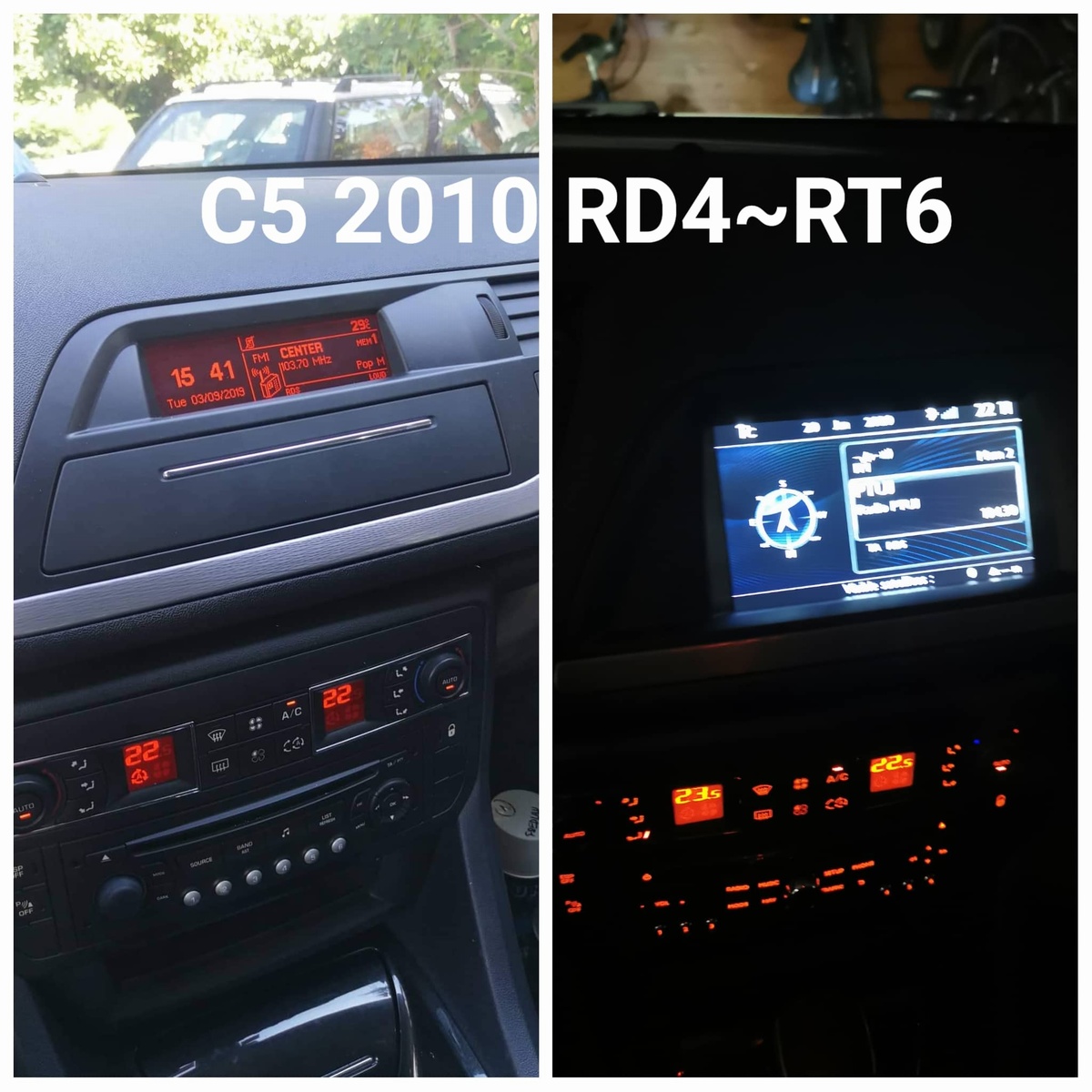

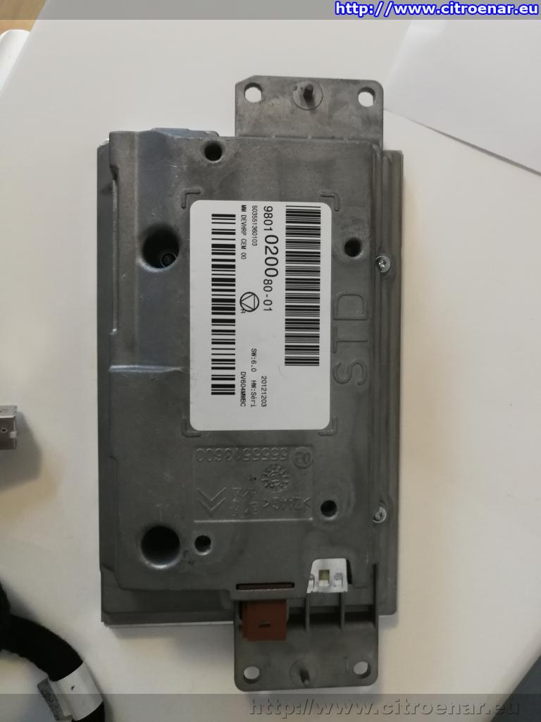

Avto ima bogato serijsko opremo in nekaj dodatkov, ni pa imel velikega ekrana za navigacijo. Ta mali ekran se poleti pod določenim kotom ne vidi, ker nosim polarizacijska sončna očala. Tako je padla ideja za nadgradnjo originalnega sistema. Iz RD4 (navadni mp3 radio, BT) sem prešel na RT6 (e-myway, je na voljo od letnika 2012 dalje, ki ima disk in ne več SD kartice, visoko resolucijski ekran, USB priklop, BT, možnost priklopa kamere,..).

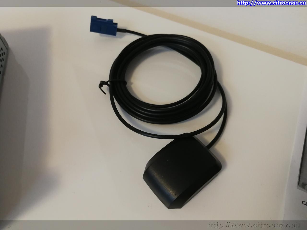

Z malo sreče po hr oglasniku njuškalo sem prišel do ugodnega seta DG4 ekrana (7 col) in pokvarjene enote RT6 e-myway 2012, ki mi jo je dr. Madman tudi poštimal. Vmesni kabel iz RD4 na RT6 je prišel iz Francije, tako da je zamudno lotanje odpadlo. Blendo za ekran sem našel tudi na odpadu, prav tako video kabel, ko sem vzel narobe RT4 ekran. Iz Alixpressa sem naročil USB kabel, mikrofon in GPS anteno.

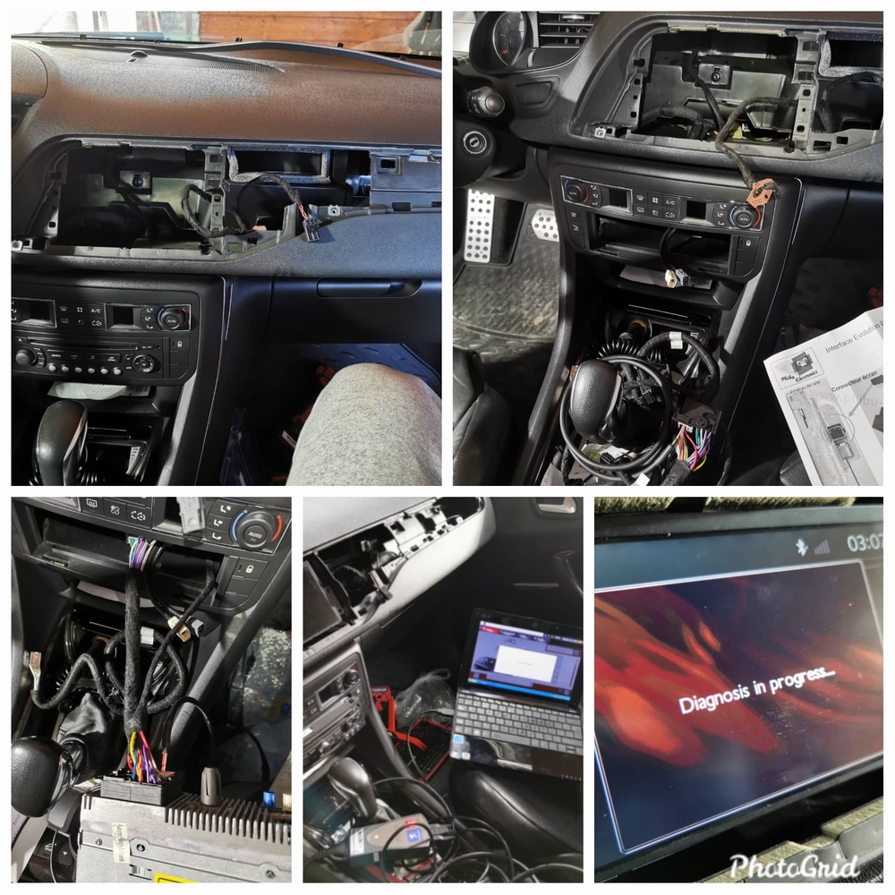

Podajam informacije, če se še kdo odloči za takšno ali podobno nadgradnjo, da bo vedel kaj vse rabi in da vse dela, kot prej.

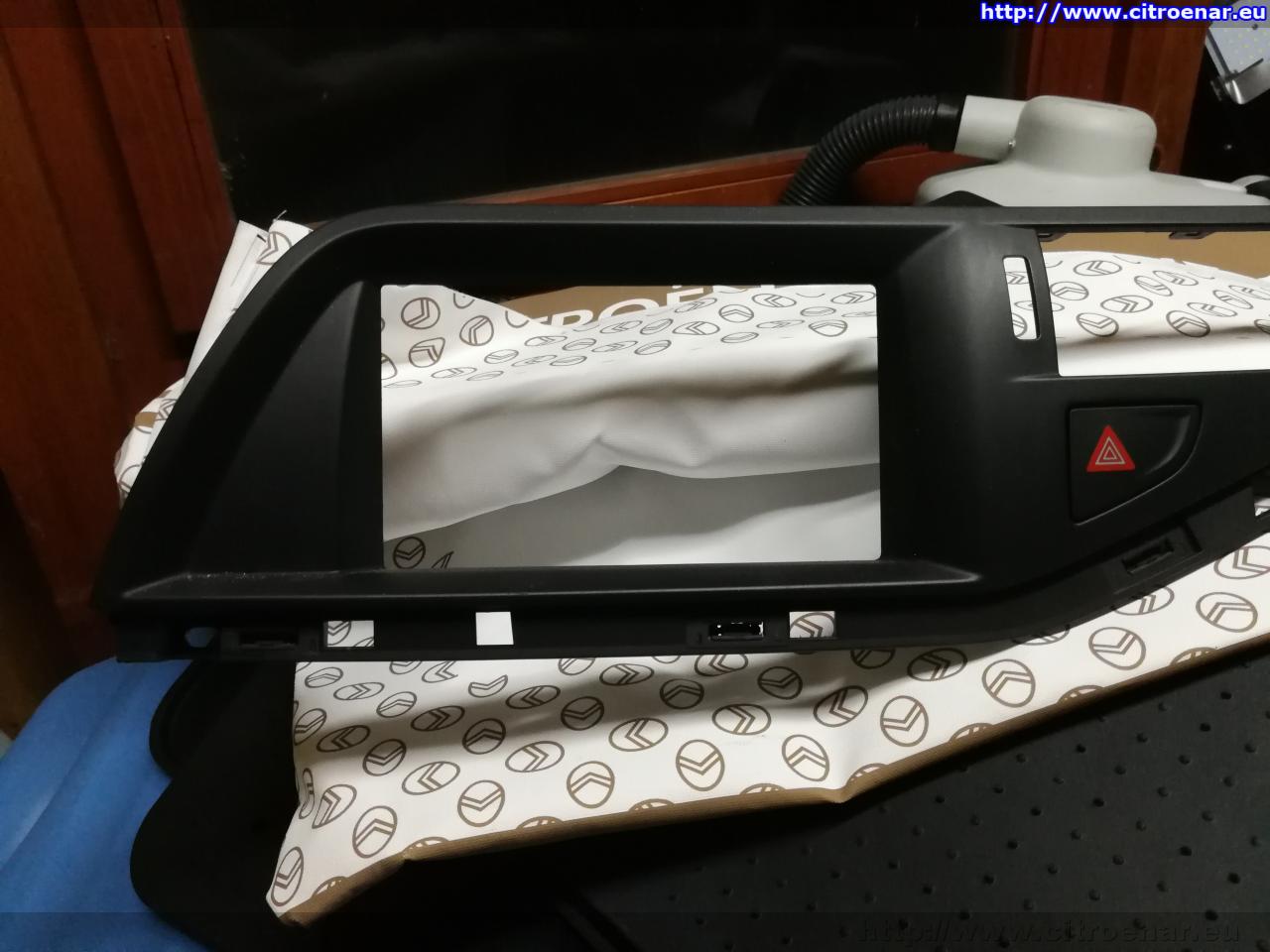

-Blenda oz širši okvir na armaturni plošči

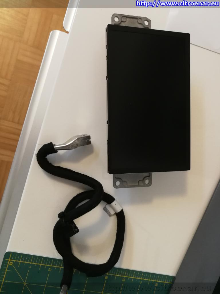

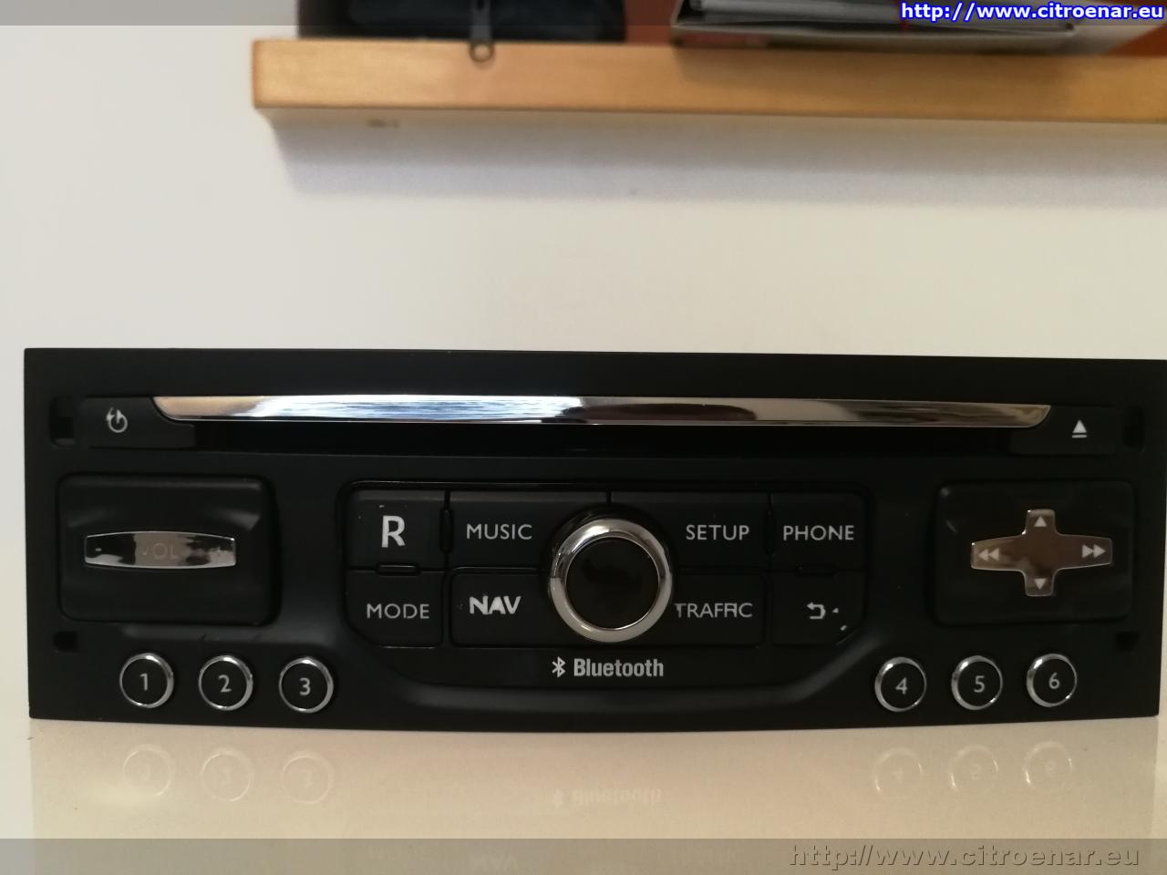

Avdio enoto Rt4/5, RT6, e-myway, NG4, SMEG... in primeren ekran.
Na starejše paše takšen z nizko resolucijo, na E-Myway, NG4, SMEG pa z visoko resolucijo. SMEG je že touchscreen.
Video kabel je verjetno povsod enak.

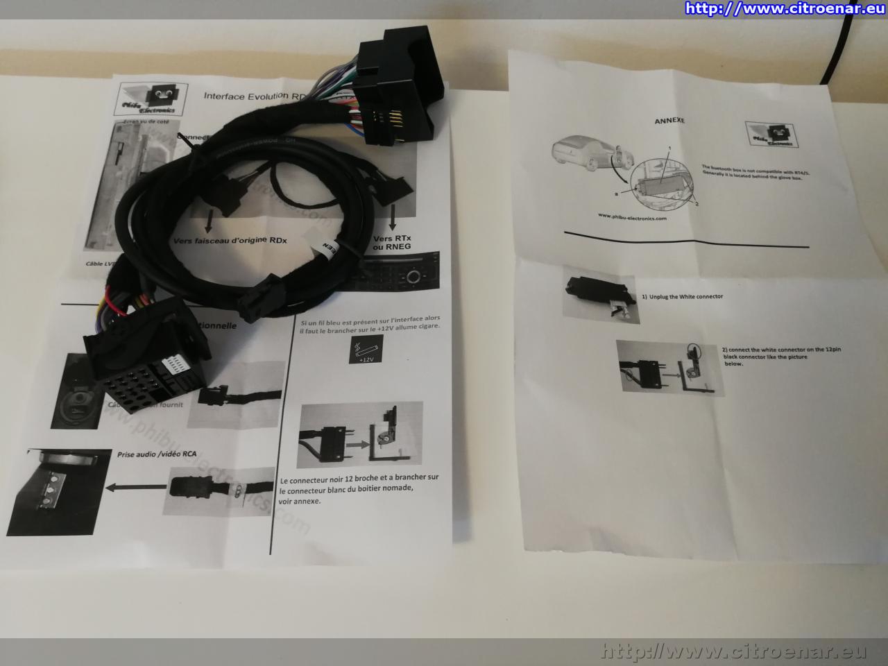

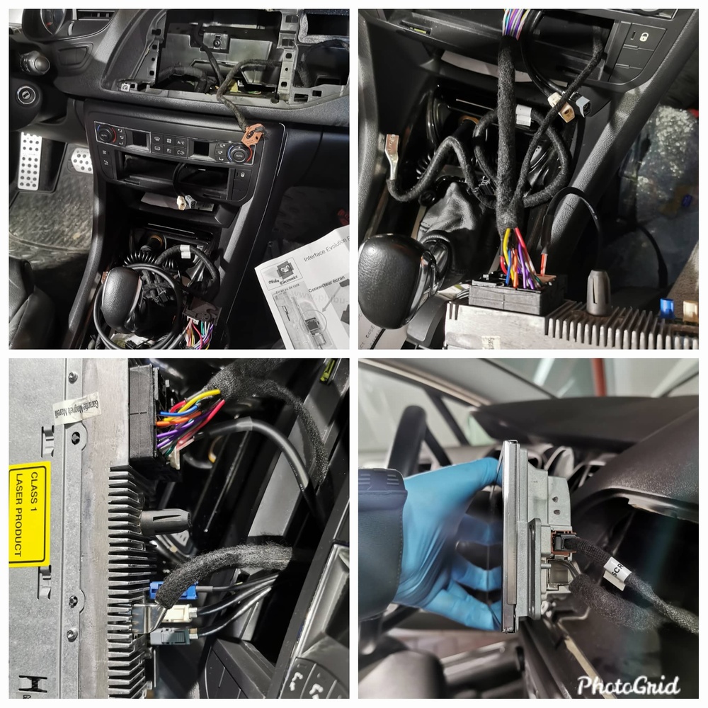

vmesni kabel poskrbi da delajo vse komande volana, parking senzorji, obvestila,...naroči se pri PHIBO ELECTRONICS iz Francije.

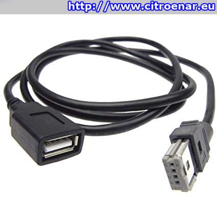

pa priklopi: USB kabel, GPS antena.
USB in mikrofon nista kompatibilna s starim serijskim sistemom, treba prevezati ali naročiti nove.

Menjava s programiranjem, radio namreč ne igra (piska) če ni vpisane šasije avta, cca. in nalaganjem SW, in slo zemljevida 1,5 - 2,00 ure.

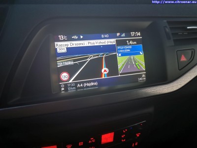

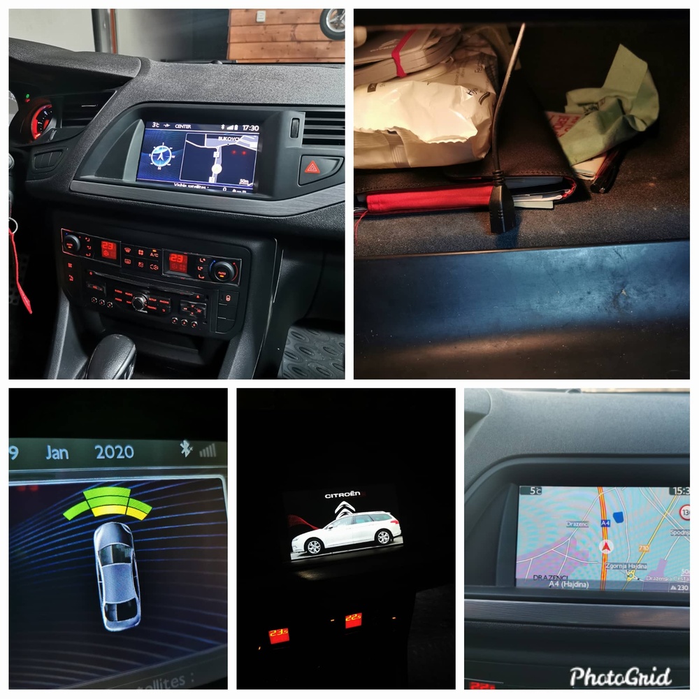

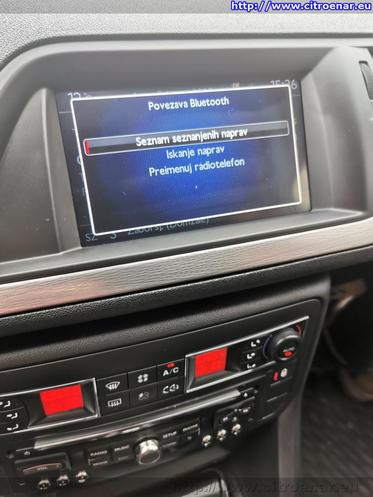

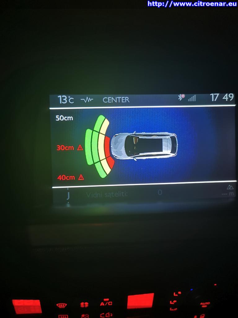

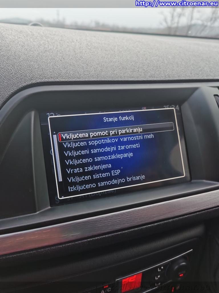

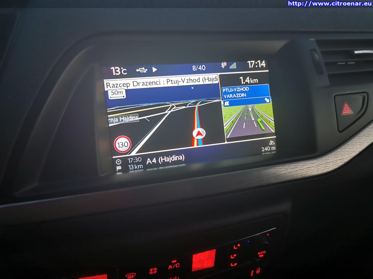

naložil sem še (amatersko delo ljubitelja) slovenski meni, pri parkiranju slikico avta in merjenje razdalje do ovir, motečega kompasa zdaj ni več.

Pohvalno 8)
Notranjost pomlajena za 10 let :)
