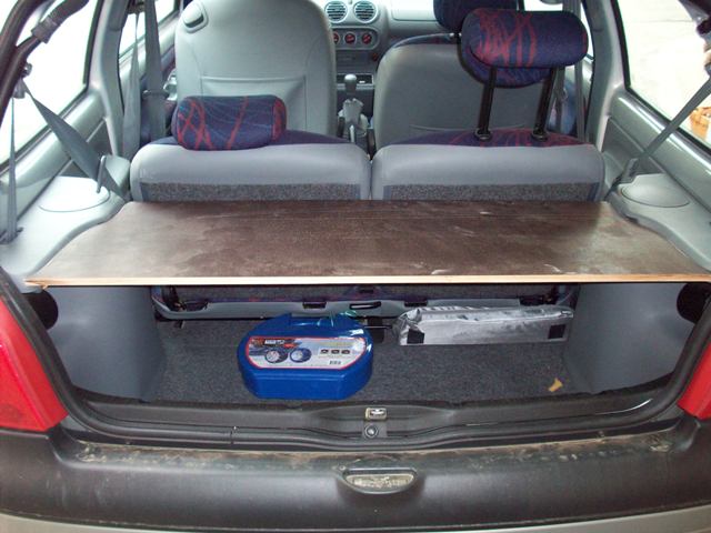

Prikazal bom kako sem jaz naredil polico za twingota.

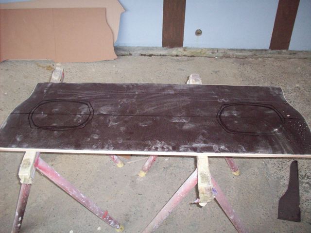

Izrezal sem luknje za zvočnike

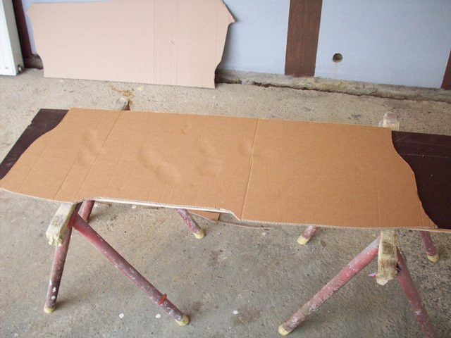

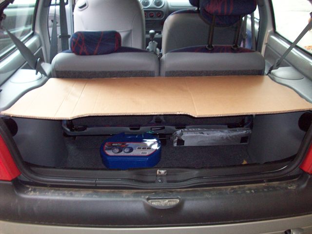

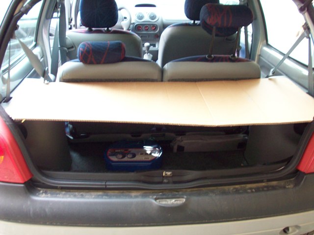

Karton sem postavil na vezano ploščo (moja ploščaje sicer mal ožja )zarisal obris ter odžagal .
Najprej sem vzel kos kartona na spodnji strani sem zarisal obris police , to sem nato obrezal , da sem dobil končno mero in velikost police.

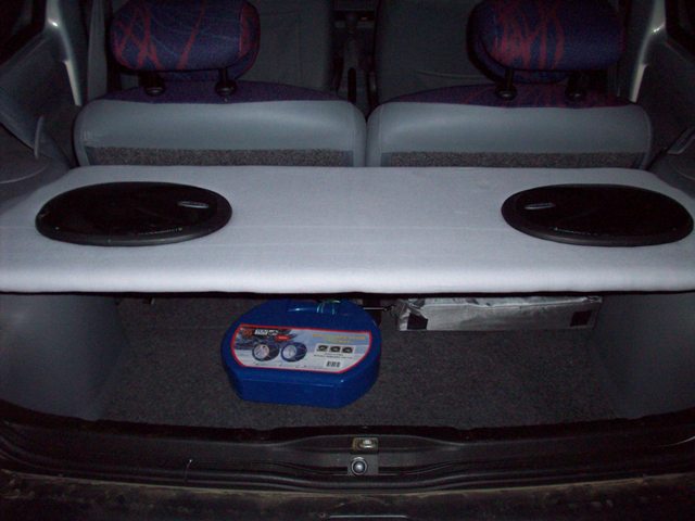

Nadaljujem kjer sem zadnjič končal

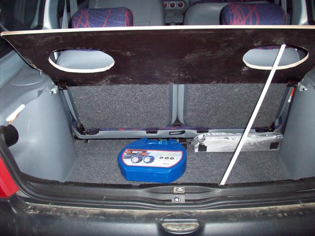

Ostala je še montaža zvočnikov in to je to.
Polica sicer ni za na raztavo ampak mislim , da je kar zadovoljivo.

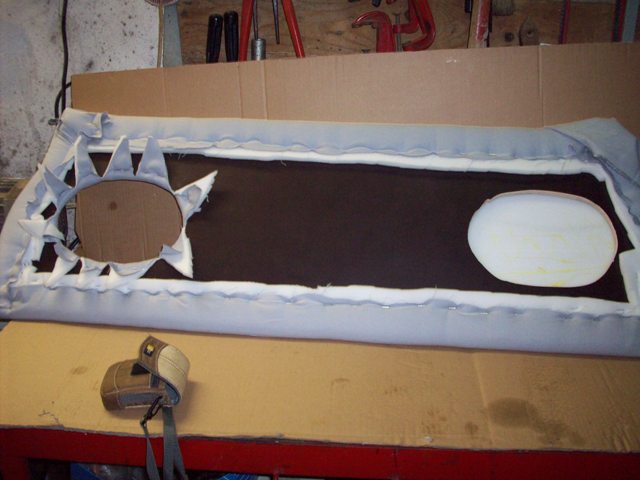

Polico sem nato tapiciral tako , da sem najprej dal 1cm debelo peno čez peno pa nataknu blago in to spel s spenjačem.

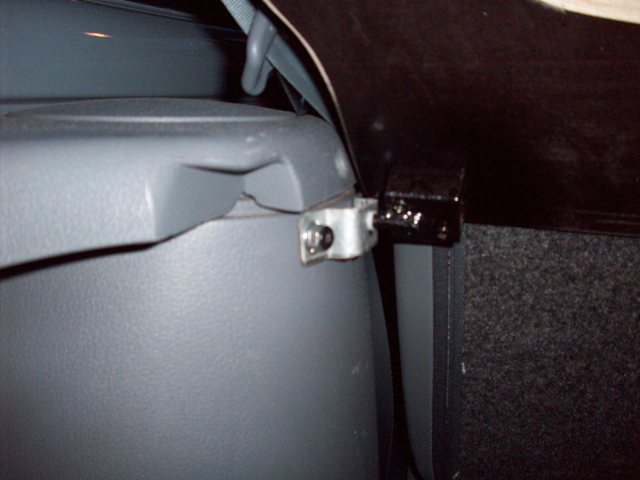

Da bi se polica tudi dvigovala sem naredil tudi nosilčke (sicer niso najlepšega videza ampak svojemu namenu bodo služili)

lepo prikazano, le vrstni red je treba zamenjat.
