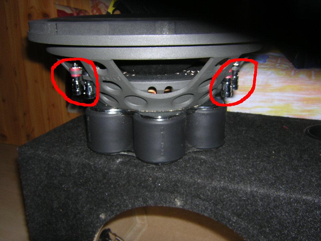

js mam en problem mam woofer hifonics 600w rms-a in blupunkt ojacevalec GTA470 4/3/2kanaln (800w) pa me zanima ce bo to skupli laufalo?(s tem da prklopim vse 4 zvocnike v vratih) pa se kak morm woofer prklopit? (na enem koncu al obeh) pa ce se kdo res dobr spozna na vse skupi ce bi se dalo dobit kako tel. st....tnx

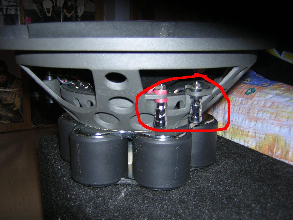

se ena slika kk prklopit...kr prej je blo sam na enem ne:S

Koliko ohmski je woofer? 2+2 ohm? Če je imaš edino možnost povezati sprednje zvočnike skupaj na po 2 kanala (levo in desno) ter wooferju vsako tuljavo na svoj kanal (efektivno bi potem dobil woofer 200w rms nase, kar bi blo verjetno premalo) Idealno bi bilo še stereo signal pretvoriti v mono, ker bi se woofer lepo kuril če bi dobil različna signala na tuljavi (čeprav je 80% bassa posnetega v monu).
Edit: Odvisno od denarja, samo če imaš 2+2 tuljavi se bi najbolj splačalo kak poceni (ali pa rablen) monoblock ojačevalec.

ja 2+2 je....sm drgac se mam pa se en ojacevalec ne blaupunkt gta 400 -600w (sam ta je kr slabsi od todga gta470 ne) kak pa da bi na mono to naredu? kak pa bi se dalo da bi mel woofer cim bol izkoriščen na stereo?

Najbolš bi blo GTA400 prodat, ker ni mogoče ta woofer priklopit tako, da bi recimo samo woofer poganjal s GTA470, ker ga nebi mogel do konca izkoristiti (ne woofer zaradi premalo watov, ne ojačevalec, zaradi impedance wooferja (woofer ima 2+2 ohm tuljave kar pomeni da bi rabil biti ojačevalec stabilen na 2ohm v bridge (pa s takim priklopom bi rabil z osciloskopom zelo natančno nastaviti vse nastavitve enako). Probaj prodati GTA400 in kupiti kak Impulse SD-800 (66k), SINUS LIVE SL-A1500, GROUND ZERO GZRA 1.1000D... Ali pa kaj rablenega, recimo http://www.bolha.com/oglas1437202 .
