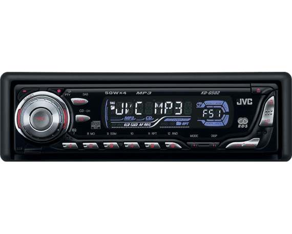

A mi lahko kdo [b]po domace[/b ]pove kako se zveze radio tako, da ko ga odklenes zacne delat??? (ce se to sploh da po domace povedat :? ) P.S.: mam pa tale radio k je na sliki- JVC KD-G502.

lepo uzam navodila od radia piše vse not
pol pa še navodila od avta
radio ma dvojno napajanje (ponavad rumena žica)
en + gre direkt na akku
en + pa na ključavnco
kater je kater piše v navodilih od radia
un plus pač zvežeš na akku, od klučavnce do radia je pa tud ponavad potegnem kabl, ker je taprav boš najdu v navodilih od avta
minus, zvočnike pa to upam da znaš zvezat
aja če hočš pa brez klučavnce met radio, se prau da ga lahk uklaplaš/izklaplaš brez da bi avto rabu kontakt, potem oba + vezeš direkt na akku
če ne pa h kolegu pel al pa avtoelektričarju
