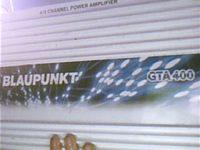

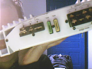

zivjo mene zanima kako zvezati avtooječevalec blankput GTA 400 4/2 channel power amplifier 4x100/2x320wb ker se ne spoznam kej prevec na to odzadi kot sm pogledu ima en priklucek za 12v eden nevem kaj je zraven je pa se priklucek zemlja ozemljitev. Uprasu bi ce se to da tud mogoce zvezat na edapter 12 al kaj drugega napr in kako prosil bi za nasvate strakovnajkov ki vete kaj in kako za naprej se zahvaljuem za nastavte=)[/b]

Napisal/-a andrazzupan Ne maj 28, 2006 7:09 am
Debel kabel (npr. 20 mm2) rdeče barve poveži od akumulatorja do oznake +12 V na ojačevalcu. Dobro je da približno 30 cm od akumulatorja vgradiš tudi varovalko.
Debel kabel (npr. 20 mm2) črne barve poveži od oznake GND (ground - zemlja...) do vijaka, ki služi za pritrditev varnostnih pasov na zadnjih sedežih. Lahko tudi kamorkoli drugam na karoserijo avta samo da je dober kontakt.
Tanek kabel (npr. 1,5 mm2) poveži od oznake REM (remote) na ojačevalcu do modro belega kabla (ponavadi piše remote) na avtoradiju. Na nekaterih chinch (RCA) kablih je ta tanek kabel že vgrajen tako da ga ni potrebno ponovno vleči.
Chinch kable (RCA) pa povežeš od avtoradija do ojačevalca tako kot pašejo.
Kable za zvočnike (npr. 4 mm2) povežeš od ojačevlca do zvočnikov. Plus na plus minus na minus.
Pri montaži moraš paziti da se kabli različne vrste med seboj ne dotikajo oz da se čim manj krat prekrižajo. Chinch kable se napeljuje po drugi strani avtakot napajalne kable (ta debela rdeč in črn)
Na pretvornik 12 V pa mislim da ni dobro priklapljati ker do ojačevalca prihaja veliko el. toka na enkrat in se ti bojo kabli na pretvorniku stopili. Morajo biti vsaj 10 mm2)

jo sm neki bi se uprasu, kva je spolh uno zravn 12v kak se rece k je odposdi pov lune potli pa ena posevna crtica pa s obeh strani pike tak s fore me zanima da bom vedu za drugic ce si bom zapomnu hvala :roll:

remote je tisto med + in - katerega priklopis na remote kabel na radiu

Napisal/-a andrazzupan Ne maj 28, 2006 3:19 pm
Tist ta čudn znak v elektrotehniki pomeni stikalo. Tam ojačevalec dobi signal in se prižge. Če tam ni signala iz avtoradija pa ojačevalec ni prižgan.
