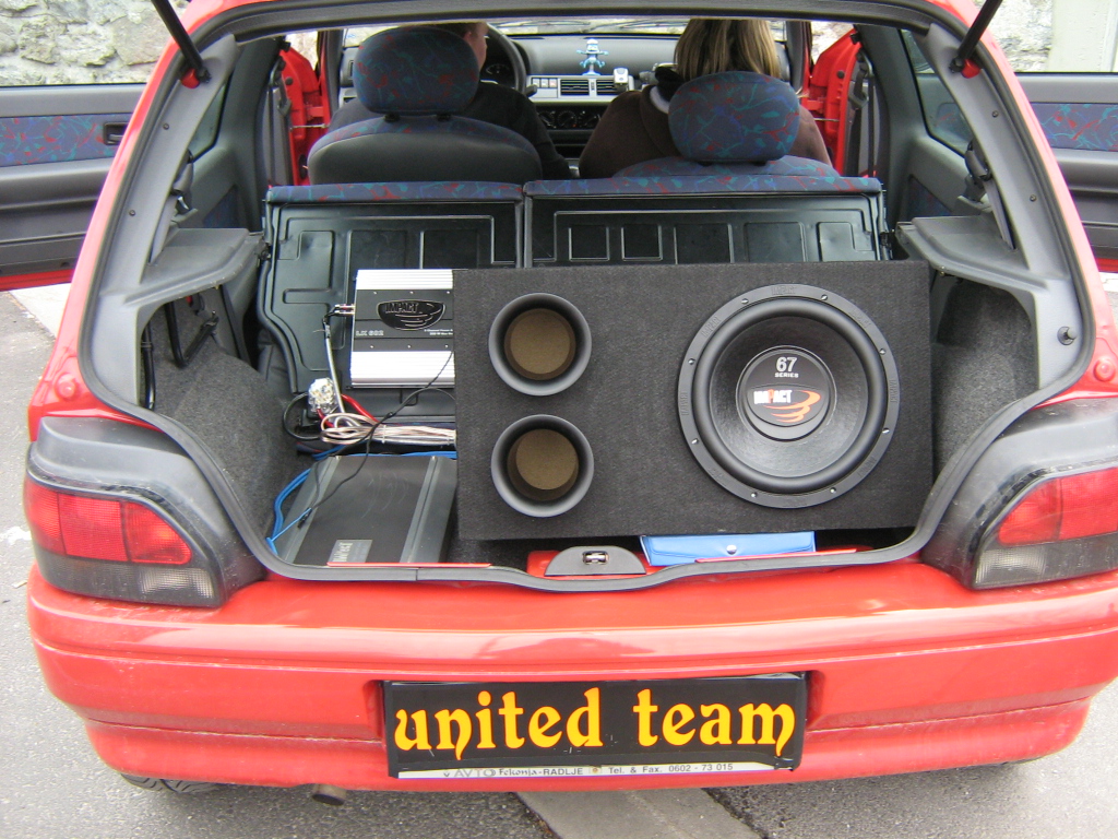

Nevem ce je blo ze postavljeno tole tukaj, sam vseen, sm mogu seenkrat prasat. Seprav, avto naj bi bil CLIO1. Zdej kolk WRMS-a za subwoofer bi ze posteno premikalo avto. Kaj priporocate za sprednji sistem, ubistvu bom prasal tako. Kje v avtu se sploh nahaja "sprednji sistem zvocnikov". Kolikor sem utegnil videt sta 2 zvocnik spredaj v armaturi(levo in desno spodaj na robu ce se ne motim). Potem se nahajajo se kaksni zvocniki v panelih v prvih vratih, ter kako je z zadnjimi vrati. Avto letnik 91-94 ce to kaj pomaga.
Nekej sem ze spraseval po forumu od avtoakustike, samo so se mi malo posmehovali, pac nevem, sem novinec v tem, jebatga. Eni so mi svetovali da 500wrms-a ze ornk udarja, potem en mi je celo rekel ce se basshead da tudi 1kW+ :? . Kolk je zdej to kej realno da se po domace povedano avto ne zacne podirat od muske. Tisti k mate clio-te in podobne pikolo avtomobile bi blo zlo priporocljiv da bi mal povedal kaj mate notr. Tisti k se seveda malo bolj ukvarjate z tem, al pa k poznate koga k ma to notr.

Tenx za tole. Sam scena je sezmer da jest nevem al v originalu so zvocniki v sprednjih in zadnjih vratih, al jih ni. Ker v drugem primeru sam mislm imet zvocnike tudi v vratih, malo leps kot je tole narjeno(ne mislm simfat, je dobr narjeno), sam bi razdrl panel in se mal z poliestrom igral. Pa seenkrat hvala za tole sliko, sm mislu da je prtlaznik veliko manjsi, zdej pa vidm da sploh ni tolk majhen..
Edit: Zdele sem sele malobolj podrobno pogledal kaj ma notr, kr ornk akustika, zase osebno bom mal na drugacen nacin box naredu, da bolj notr v prtlaznik pase. Ko sm pa vidu se filmck mi je blo pa ze skor jasno, da ornk buta.
Dobr bi blo ce bi uporabnik coolfire k je lastnik tega cliota mal smle v tole temo skocu pa mal povedu kuko je zadevo posmekov. Zanima me predvsem kolk je odstel za AKU in katerega ima, in pa potem kolk je dal kesa za celotno akustiko. Predvsem me zanima kje so bili glavni napajalnik kabli od AKU do AMP potegnjeni in kaksna je debelina le-teh.
uporabnik je z našega teama, moj frend :) to je bilo samo testno kaj vidiš na sliki (bass) 15", drugače ima on en 12" bass 700w rms-a in 1kW ojačevalec. Je bil na tekmi tudi v Trbovlju :) kabel je za 1x 25mm2 akumulator pa vesna 65aH in 420A kratkostičnega toka.
rezultat je bil 143.7dB, s tem da nismo imeli niti merilne opreme, da bi se malo poigrali. Glede premikanja je pa tak ne, lahko ti 500w premika tudi 8) , smo imeli v tem cliotu veš kot 2kW tudi :twisted:. Drugače pa najdi kje slike od uporabnika croma_man pa boš videl kak je tam premikalo clitoa :twisted:

Jah v Cliotu ni potrebno veliko moči da ti zbija. Meni je Infinity 12" na 300w rms kar pošteno pokala. Pač za vsakdanjo vožno in če nisi basshead bi bilo dovolj.

Ja jest bom dau verjetno kr 1kW notr. Sam zdej me zanima, se bolj splaca dat notr 2 suba po 500Wrms, al raj enega 1kw? Aja kako je to z glasnosjo ce je membrana obrnjena proti prtljaznim vratom, tko kot ma croma_man narjen.

Torej za tako glasbo lahko kupiš 2*10 ali 2*12, višje nebi šel. Škatlo lahko praviloma obrneš v strop, ker ne rabiš poudarka na najnižjih frekvencah, lahko pa tudi proti haubi, samo glej da bo med kišto in pa haubo vsaj nekje 20cm prostora, raje več, da stvar zadiha.

A pa je kej bistvene razlike ce je prodti vratom obrnjeno al pa prod stropu. Kako se razvije zvok ce je prod stropu al pa prod vratom?

jaz sem hotu proti stropu obrnit pa so mi rekli da se mi lahko zvočnik posede... ker je težek magnet in da bo vleklo dol...kaj je kaj res od tega al lahko na gor obrnem?

zvočnik lahko obrneš gor brez problema ;) posedlo se ti NEbo nič :!: :)
