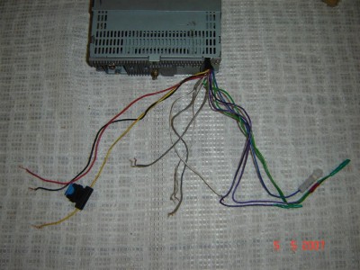

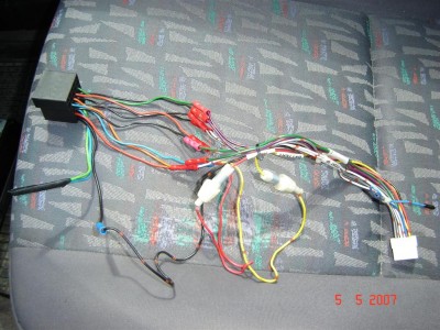

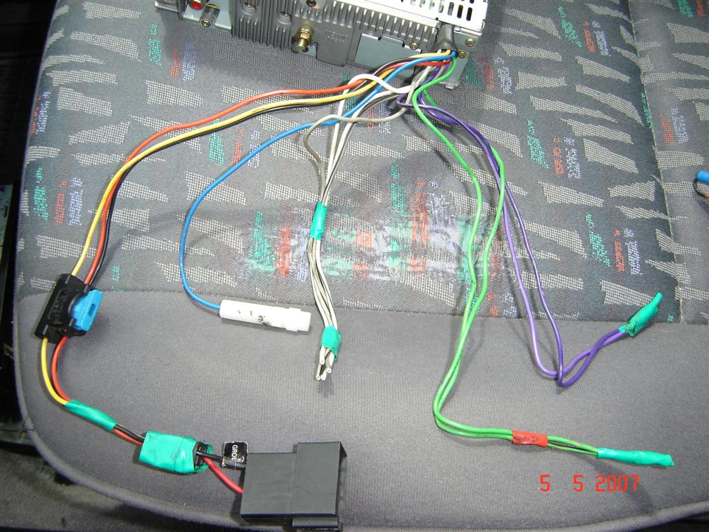

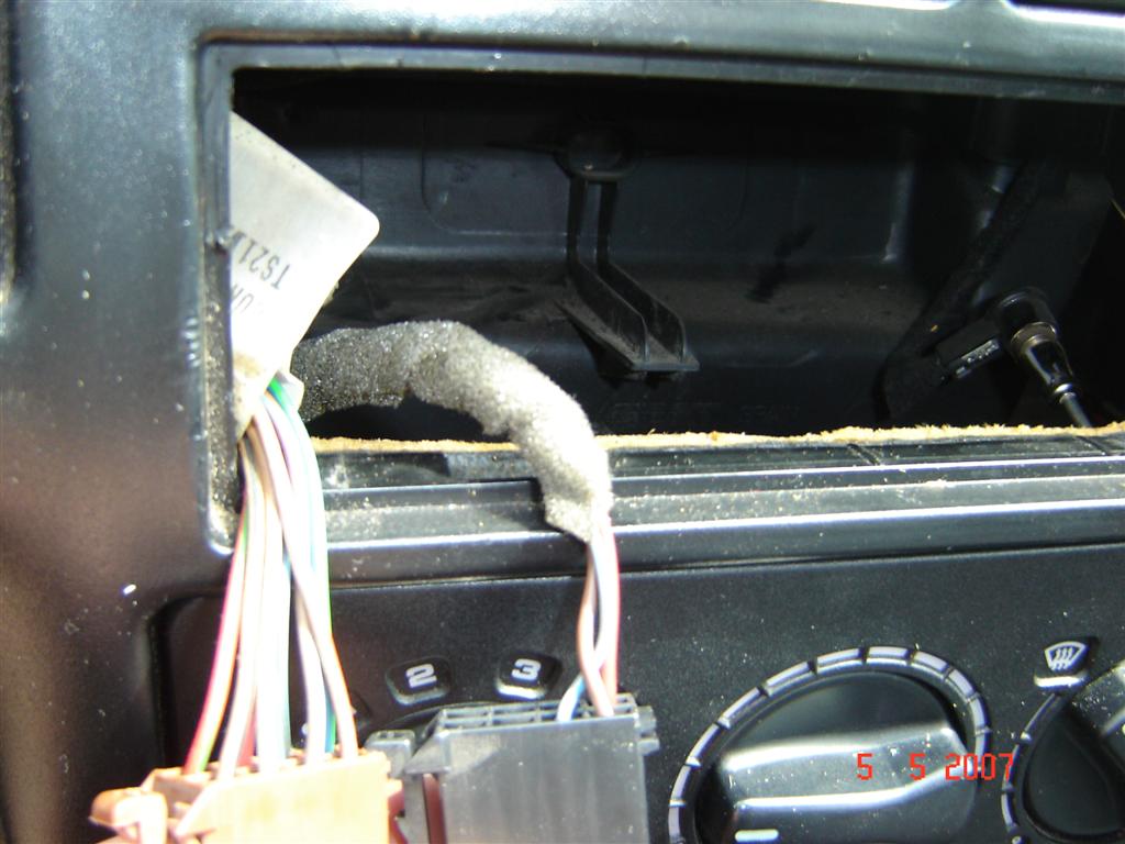

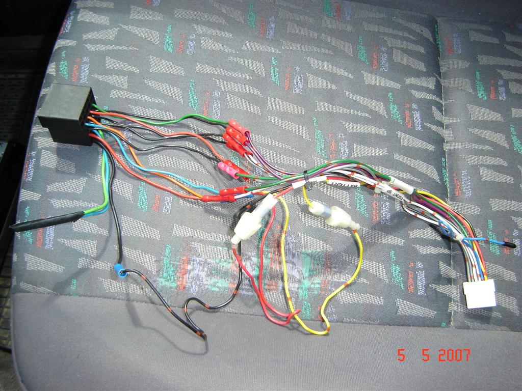

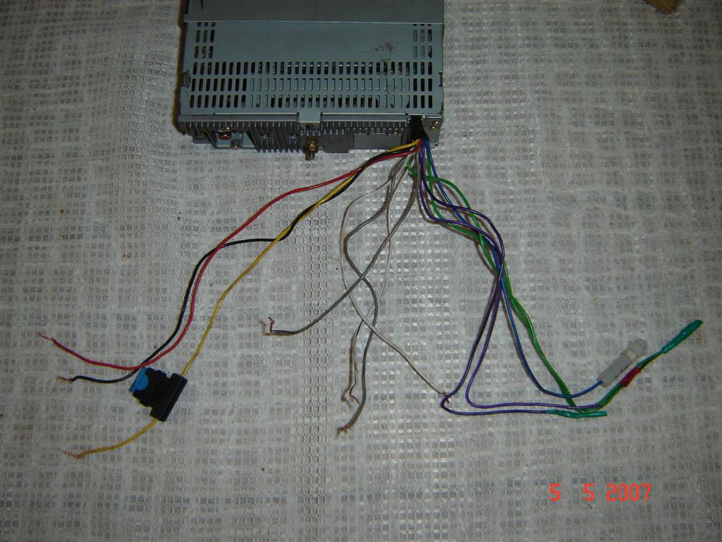

Tukaj imam par slikc in bi si rad sam zamenjal avtoradio, prejšni avtoradio mi ne dela ekran in samo 4x12w je ta k ga bi pa sedaj not dal je pa 4x40w.
Slika1: Te kable moram skombinirat in tud ta avtoradio bom dal not.
Slika2/3:Te kablčki so bili že od prej not
Če ne boste kej razumel pa vprašte al pa če je kakšna slika slaba bom pa še enkrat slikal.

rumeni zicki das skp rdeci skp pa crni skp to je za strom.zvocnike pa itak das tm k mas 8 zic :D

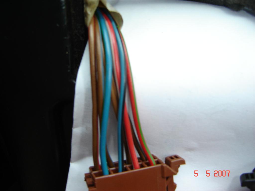

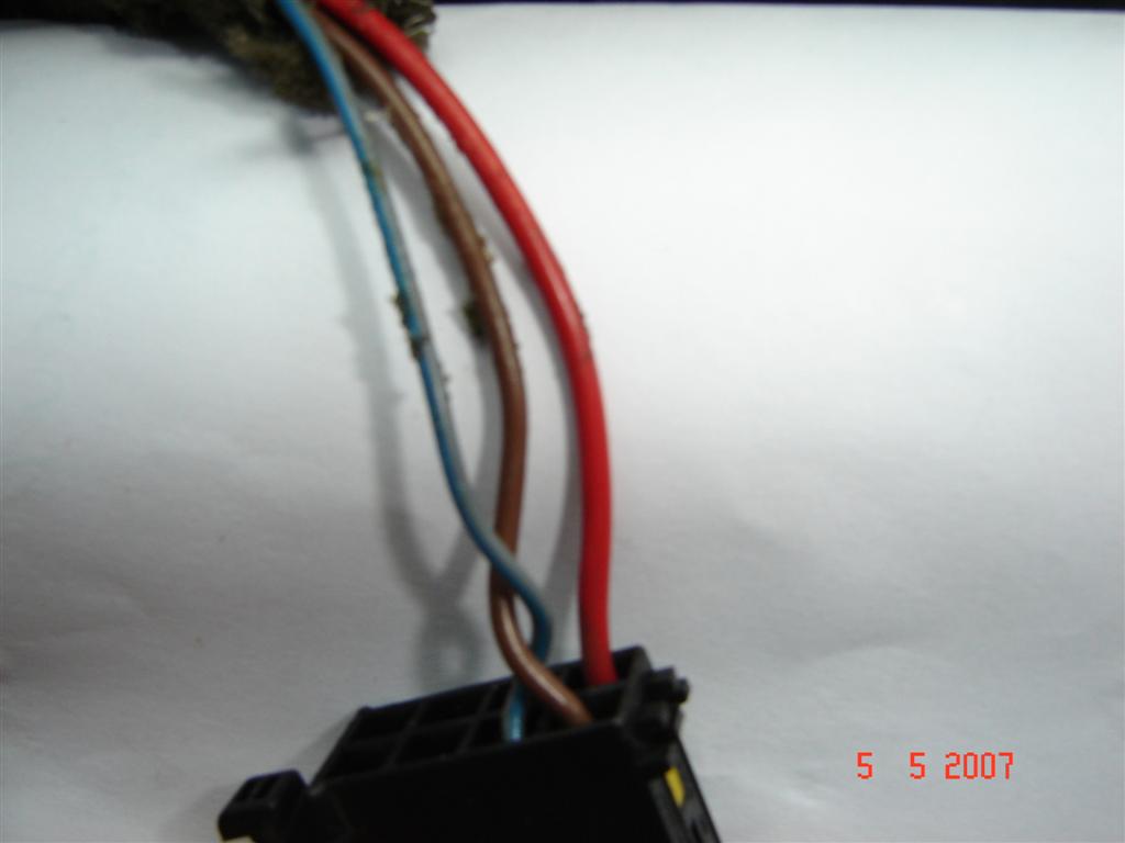

Naredi še eno fotko konektorja, ki je ostal v armaturni.

Napisal/-a sonček So maj 05, 2007 11:12 am

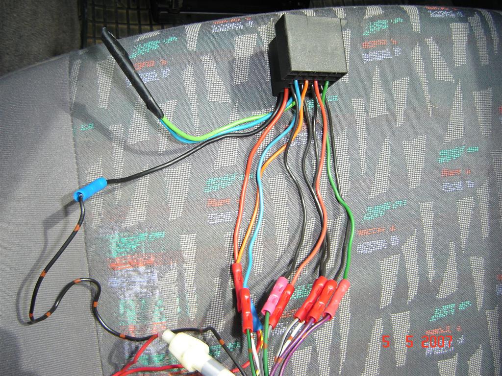

sam tale slika ni čist vredu

Zdaj, če jaz prav vidim, je levi konektor "zvočniški" (8 žičk ?), desni pa napajalni - črna (-), rdeča in rumena/oranžna pa (+).

tocn tko. ti sm dej tko k sm ti napisu in mora laufat.edin mogoce nebo mel memorija.pa sm obrn zici rumeno in rdeco med sabo

V iso konektor priklopi npajanje, in zvočniške kable (ne morš falit), potem pa za previri stalni + (da ma radio spomin) če si ne zapolni (postaje, pozicijo pesmi...) zamenjaj rdečo in rumeno žico med sabo!

evo še enkart slike.
Un konektorčk bom pa psutu pri miru, ker ga je škoda uničt. Bom kej druzga poiskal, da bom lahko prklopu, treba je skombinirat kablčke, tok sem dobu, sam je radio tih se prav treba je še zvočnike.

NA radiu boš moral romeno in rdečo skupaj zvezat in jo dat na mesto, kjer maš na konektorju iz armature rdečo žico. Zgleda ti manjka žica, ki dovaja štrom iz ključavnice. To pomeni, da se ti avtoradio ob kontaktu ne bo samodejno prižgal in ugasnil, ko boš izklopil kontakt.
