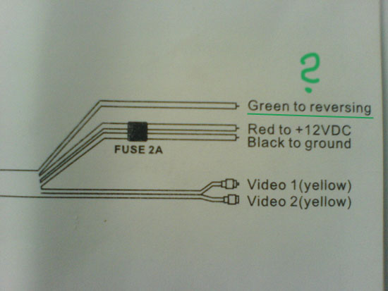

Če kdo ve kam se priklopi zeleni kabel. Nočem se preveč sam (na pamet) igrat in napravit kakšen stik, zato sprašujem vas. Gre se za lcd zaslonček in kamerco, ki ima tri kable, eden izmed njih je zelen. Zanima me, kam točno se le ta priklopi. Dolžina zgornjih treh kablov je enaka. Kamera naj bi bila mišljena za parkiranje.
Prilagam sliko.
navodila

Če pravilno razmišljam bi lahko bil tisti kabel za priključitev na vzvratno prestavo tako da se kamere parižge samo takrat, ko je avto v vzvratni. Verjetno na kontakt za vzvratne luči ali podobno.

pa to zeleno moraš speljat nazaj do zadnjih luči. pol tm mal pod tapeto pri lučeh moraš zagledat kable ki vodijo do zadnjih luči, žarnic. pogledaš kera je za vzvratno in malce uno gumo natrgaš in spojiš z tvojo zeleno. lohka tudi zalotaš. kje si pa montiral modul? ker običajno je modul neki tud uzadi v prtljažniku ob strani. kam si ga ti montiral?

Rdeča in črna žica morata it do akumolatorja, vsaj zaradi rdeče. Zelena pa, ker je enako kratka kot ostali dve, sem predvideval da bo tudi nekje pod haubo. Ampak jaz ne najdem kam. In zlotal sem žico na zeleno v dolžini 4 m, tako da bo dosegla zadnji del. Imam vse pripravljeno, tako da bom po vsej verjetnosti na zadnji del, kjer je luč oz. njen kontakt pritisnil to "zeleno" žico od kamere. Je to prav?
AudiRSboy, kamera ima dva izhoda, eden je rumen (video), drugi pa črn činč (tega priklopim s tem kar mi še ostane za priklopit in na drugi strani činč kabla sta dve žici, ena + in ena za ozemljitev, ki sem ju zlotal na tisti dve ki ju slika prikazuje-rdečo in črno).
Da bo bolj razumljivo: Lcd in kamera potrebujeta napajanje. Gremo naprej.
Slika prikazuje iz ene strani to kar vidite, na drugi strani je S jack za lcd. Torej, vse skupaj je povezano in ko sprobam na 9V bateriji, dobi lcd signal, le da kamera ne oddaja slike. Po vsej verjetnosti ker zelena ni nikamor pritrjena.
Evo, pa sem se razpisal, upam da bo razumljivo in da mi boste lahko pomagali svetovat kam naj priklopim zeleno žico.
AudiRSboy, če misliš da zeleno priklopim na maso vozila, ne bo držalo. Sem že probal.
Torej zlotano imam zeleno žico do zadnjega dela in od kamere napajanje do prvega dela skupaj z lcd napajanjem, ker sem imel v mislih naresti tako kot je mevden napisal. Skrbi me le da ne bi prišlo do stika. In ali je to v redu, če tako povežem? Mi pa ni jasno zakaj je bila potem zelena žica tako kratka "za nekam pod haubo."

lahko pa potegneš ta kabl tudi na šalter za vzvratno, ki je na menjalniku če se ne motim, mogoče je zato bil tak kratek kabl al pa da na šalterček na armaturi nardiš, pa jo na roko vklaplaš, druga pa že skor da nemore bit....

stikalo za vzratno se ti nahaja na ohišju menjalnika in to pri prestavnem drogu oz tam kjer gre drog za prestavljanje v ohišje menjalnika!Izgleda pa kot nekakšen majhen "valj s matico" in kablom na vrhu!

1) Predvidevam, da boš kamero namestil na zadnja vrata( na notranjo ali zunanjo stran je vseeno), takrat pa priklopi na luč, ki se prižje ko prestaviš v vzratno.
(in ne kompliciral z kablom iz motorja, se mi tdi da je lažje tako ;) )
(Pa namesto 2 žilnega kabla potegneš 3 žilnega, pa je)
2) V primeru, da boš LCD uporabljal kot vzratno ogledalo, ti pa tega ni potrebno narediti.
