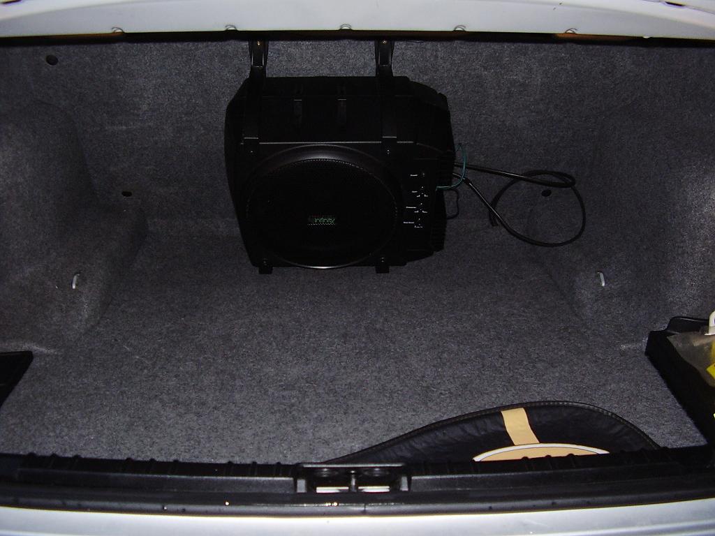

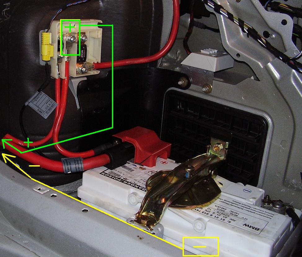

Woofer sem priklopil na zadnje zvočnike, ter napajanje (+ in -).
Ali se je mogoče že kdo srečal s to težavo?

Tega nisem napeljeval, ker se zvočnik kljub temu, da tega ni sam vklopi (z zakasnitvijo ca 3 sec) in izklopi (ca 3 min). Zaradi poenostavitve remote kabla nisem napeljeval. Ali je to nujno potrebno glede na to, da se ravno tako vklaplja in izklaplja?
Slišal pa sem tudi, da bi lahko za signal uporabil tudi kabel iz zadnje luči. Tako bi se zvočnik vklpoil, ko bi bila luč vklopljena in izklopil, ko bi bila luč ugasnjena.
