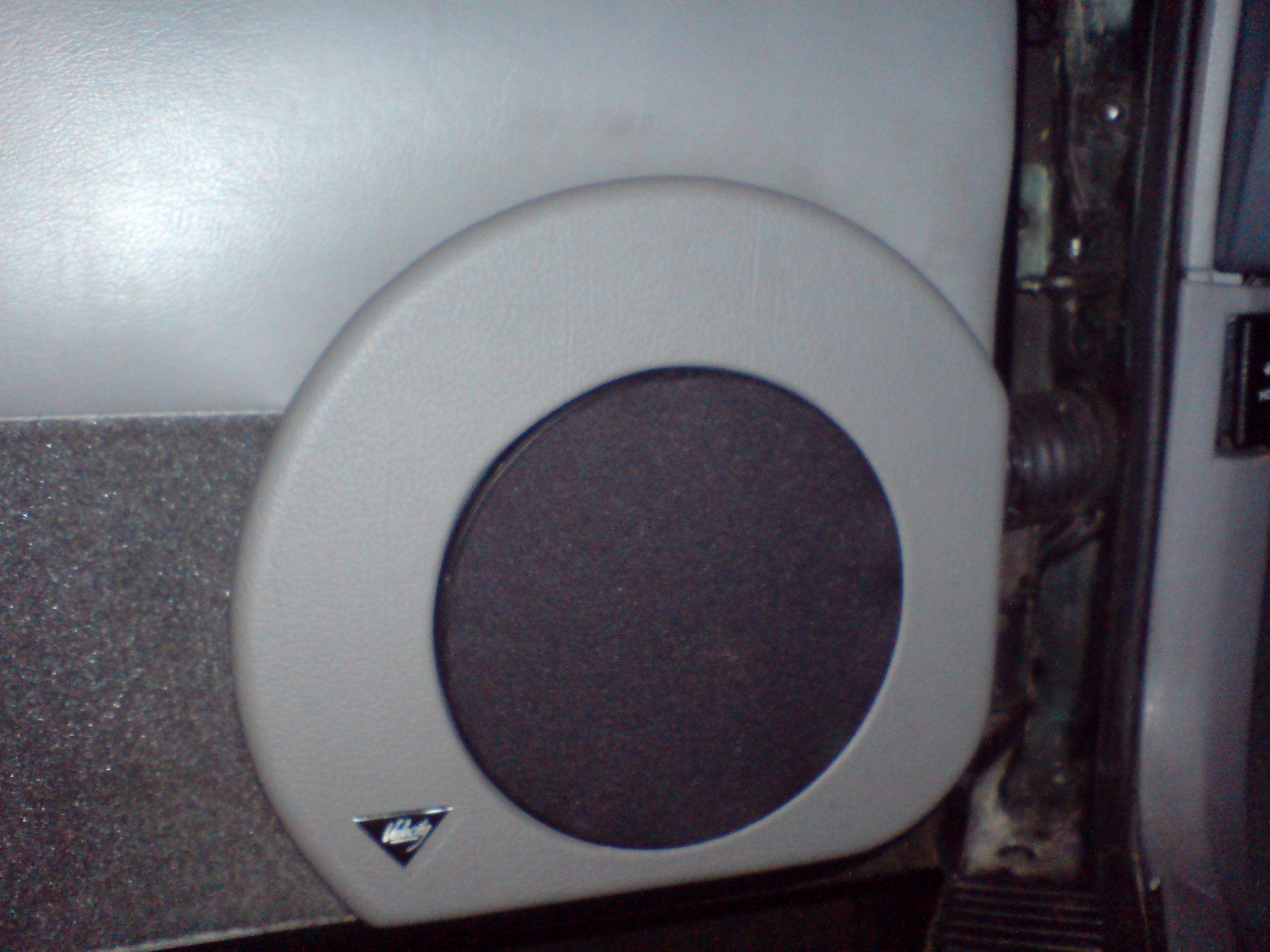

Ve kdo kolk premera grejo zvočniki v prednja vrata v original luknje? Pa če kdo ve kak gre obloga vrat dol oz. kak sploh prideš do zvočnikov bi tud blo vredi....Neki sem iskal po netu pa ne najdem..Čas pa je že da si tudi v tem avto porihtam muziko....

Lisko, v vratih je pod tapeto 13ka, lahko pa si z malo truda das 16ko, vendar je potrebno naredit panelčič. Jaz sem to ravno včeraj počel. Tapeta gre pa dol tako, da odviješ tri vijake pri kljuki in stikalih za šipe in cel tisti del snameš (malo je tricky okoli štangic za zaklepanje in odpiranje vrat, ker jih je težko snet), potem odviješ dva vijaka tavelikega ročaja, potem pa ročaj obrneš na gor, ker je zgornji vijak tak, da ga je treba prav obrnit, da gre ven iz vrat. Potem pa samo še populiš štifte, ki grejo pa zelo lepo ven. Lahko pa se oglasiš pri meni kdaj, pa ti pomagam.

No pa še izdaj s kot si :) Drgač pa tale panel se mi kr dopade ja :) Drgač če bom delu panele bom verjetn delu za 20ke :) pa pri armaturki morm še mal kako idejo najt kako not spravt 2din avtoradijo z lcdjem. Kaka ideja?:)

iz Ljubljane sem. 2 din bi slo, samo z izdatnimi predelavami. 20tke je pa skor mal BV dat v vrata, sploh, ce bos dal woofer. Raje ene dobre 16ke pa prek ojacevalca, grejo cist zadost nizko.
