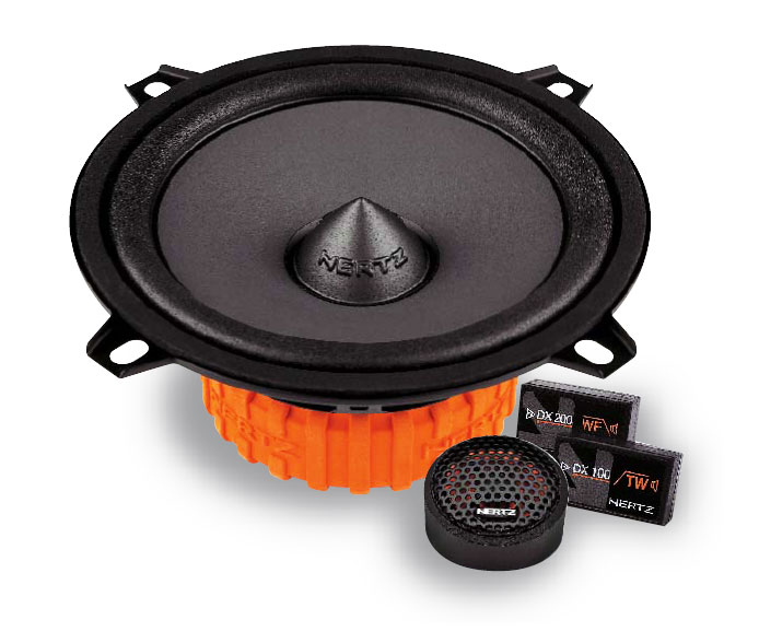

nameravam zamenjati sprednje zvočnike v moji alfi (ker imam zaenkrat sam dvosistemske in bi raj v luknji na vrhu vrat meu en visokotonec,spodaj pa kaj drugega) in sem gledal tele zvočnike,ki mi jih je nek avtoelektričar v moji bližini fuul priporočiu!!!
ka kdo kej ve kaka je ta zadeva in če se jo splača kupit??? cena je pa 80€

Sam imam zmontirane v avtu, sicer drug model a isto podjetje. ZELO priporočam.
Koliko rms-ja pa dajo te od sebe za 80e? Jaz sem dve leti nazaj dal cca 180e za par.

tole sm najdu na netu:
Dimenzije:
Nizkotonski zvočnik 130mm, visokotonski zvočnik 15mm
Največja moč (peak): 120 W
Največja stalna obremenitev: 60 W
Impedanca: 4 ohm
Frekvenčni razpon: 60Hz - 21kHz
Občutljivost: 91 dB
Posebnosti: Komponentni sistem, ločene kretnice za bass in visokotonski zvočnik za lažjo vgradnjo

Glede na podatke so zadostni (še več kot to) za priklop na avtoradio. V primeru priklopa ojačevalca in zvočnikov, pa ne bo zadosti. Zvok bo sicer dovolj čist, ne bo popačenosti ampak tudi neke glasnosti ne bo. Zdaj pa odvisno kaj želiš.
Svetujem, da dodaš še kakih 50e na par.
