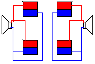

Ali je možno vezati dva izhoda na radiu (npr. sprednji levi in zadnji levi) na en zvočnik? To sprašujem zato, ker nimam zadnjih zvočnikov in bi rad tudi zadnje izhode priključil na sprednje zvočnike.
Če ni možno - zakaj ne? oz. kaj se zgodi?

eni avtoradiji omogocajo bridge vezavo.ampak nikakor ne tako kot si ti narisal.to nebi nikol funcioniral.ker nikoli ne bosta dva izhoda enaka.
ce bi avtoradio omogocal bridge vezavo potem bi pridobil na glanosti
