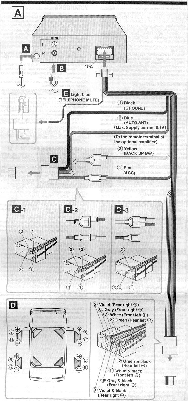

na nekaterih kablih ki jih dobiš zraven radia imaš celo napisan (z malimi črkami) kam kater paše

Tudi od kablov mora biti kje načrt sigurno. Še pri vsaken novem Pioneerju je bilo vedno to zraven. To je se mi zdi na enem dodatnem velikem listu in ne tam v knjigici. Kar poglej dobro pa boš sigurno našel.
http://www.service.pioneer-eur.com/pees ... 2120UB.pdf
Evo tukaj imaš na strani 5.
Sej nimaš kej! Tko je pa nč drugač!

ni sicer od tvojega radia, ampak euro konektor je standarden
