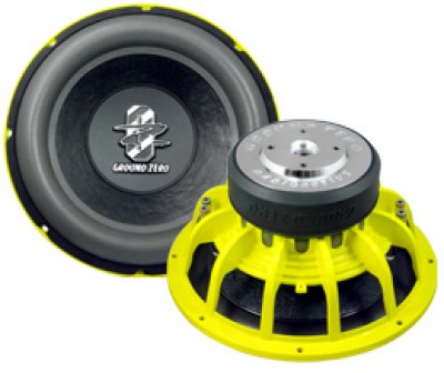

1. Kot je že v naslovu napisano, zanima me če lahko woofer ki ima 2x2 ohm priključiš na 2- kanalni ojačevalec?
2. Če sploh je možen priklop wooferja 2x2 ohm na ojačevalec ki podpira samo 4 ohm?
3. Kako to sploh priključiš?

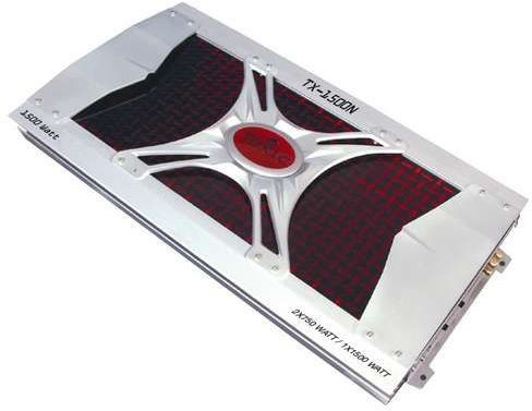

Izbral pa bi woofer GZ 30SPL in ojačevalec, ki ga že imam Toxic TX 1500N.

Vežeš zaporedno na 4 ohme in to je to. Ampak tale šrot od toxica je greh priklapljat na ta sub. Jaz poganjam L7ko s kickerjem zx850.2, kateri bi biu tudi primeren za tvoj sub, ne pa ta igrača od toxica ;) Ga tud prodam, če bi te interesiralo ;)

Tako je. Veži zaporedno na ojačevalec v bridge, če ima to možnost. Poglej na izhode, če piše "BRIDGE". En plus (+) na eni strani wooferja potegni do ojačevalca in priklopi na (+) Potem poveži minus (-) na wooferju, ki ti je ostal, s plusom (+) na drugi strani wooferja. In tisti minus (-), ki ti je ostal na drugi strani, poveži na ojačevalec na minus (-) izhod, ki je najbolj oddaljen od plusa (+), torej z drugim kanalom...

Tako kot si rekel ti mr.ramo. Sub in ojačevalec, ki ju imam sedaj bom prodal. Imam tudi še en drug sub in ojačevalec. Vse to bom prodal, če bom lahko prodal in si čez čas nabavil boljši ojačevalec in woofer. Rad pa bi tak woofer ki ima vsaj 1000W RMS, kot sem prebral GZ 30SPL to lastnost ima (zgoraj na sliki). Naslednje kar bi potreboval pa je še dober ojačevalec, za katerega niti ne vem kateri bi bil primeren. Vem da ima sub GZ 2000W, vsaj tako piše, zato bi rad temu primeren ojačevalec. Mi lahko kdo svetuje kaj je najbolj primerno za "zagon" takšnega sub-a? Seveda naj bo dobre kvalitete po solidni ceni, lahko tudi rabljen...

mr.ramo, sej če vežeš zaporedno 2+2 ohma navitja, dobiš ven 4 ohme in ta ojačevalec je stabilen na 4 ohme.
