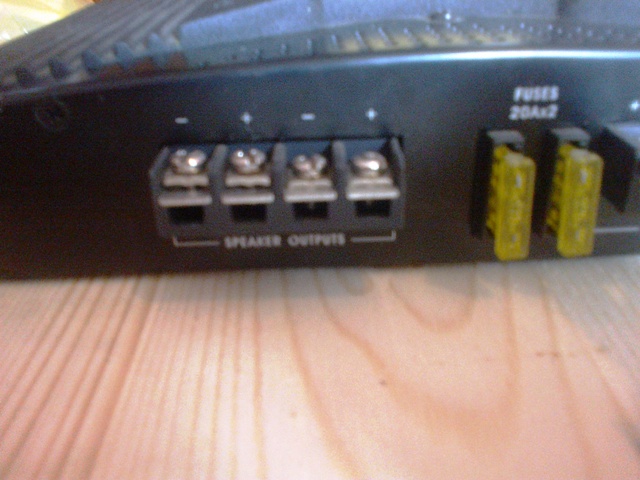

Namen ima priklopiti ojačevalnik JBL GT55 A3001
http://www.soundslimited.co.za/images/J ... -A3001.jpg
ter woofer INFINITY REFERENCE 1240s
http://www.seleniu.ro/images/INF%20MIC.jpg
Zanima me sledeče, ojačevalnik ima izhod za dva zvočnika, ali lahko naredim BRIDGE vezavo, ter oba izhoda vežem na woofer??
V prejšnjem avtu sem imel ta woofer ter ta ojačevalec vezan samo na en izhod in se mi zdi, da ni bilo tistega pravega "učinka".
Tehnične specifikacije ojačevalca so tukaj
http://www.scribd.com/doc/12727790/JBL- ... plifier-Sm
Prilagam sliko izhodov od ojačevalnika, sicer se bolj slabo vidi ampak se da razbrati.
Hvala in Lp

Napisal/-a matej1357 Ne feb 19, 2012 2:02 pm
povežeš minus enega kanala in plus drugega kanala.
na sliki skrajno levi minus in skrajno desni plus.
seveda pa pelješ + na +, - na -

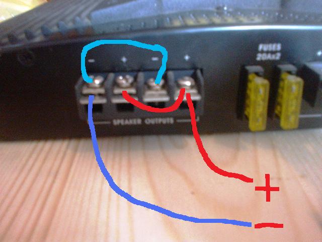

Napisal/-a mITJA122 Ne feb 19, 2012 2:09 pm
matej1357 je napisal/-a:povežeš minus enega kanala in plus drugega kanala.
Potem naredim takole?
matej1357
Prispevkov: 255
Pridružen: To sep 09, 2008 2:15 pm
Re: Priklop ojačevalca in wooferja
Napisal/-a matej1357 Ne feb 19, 2012 2:13 pm
tekole:
poglej še v navodila ker zagotovo piše.razen če jih nimaš :)

Napisal/-a mITJA122 Ne feb 19, 2012 2:14 pm
matej1357 je napisal/-a:tekole:
Srednja dva kontakta pa pustim na miru, brez kakršnekoli vezave? :)
Imel sem jih, vendar so sedaj bohve kje. :D
matej1357
Prispevkov: 255
Napisal/-a matej1357 Ne feb 19, 2012 2:17 pm
tako je srednja 2 kontakta pustiš prazna ;)

Napisal/-a mITJA122 Ne feb 19, 2012 2:24 pm
Hvala za odgovor. ;)
Sem pa malo pobrskal po net-u in prišel do zaključka..
Ta ojačevalec, ki ga imam namen priključiti je monoblok, kar pomeni, da ima samo en izhod.
Ima pa podvojene + in - zaradi lažje vezave subov z dvema tuljavama. :? :? :?
Zajebu stvar, ko sem kupval te zadeve 2 leti nazaj :roll:
mropc
Prispevkov: 603
Pridružen: So feb 06, 2010 3:36 pm
Napisal/-a mropc Ne feb 19, 2012 2:35 pm
in kaj je narobe če je monoblok. pač je monoblok. je pa res da monobloki ponavadi dajo dobro moč šele pri2h, ali enem omu opornosti. raje poglej kako si amp naštelav
