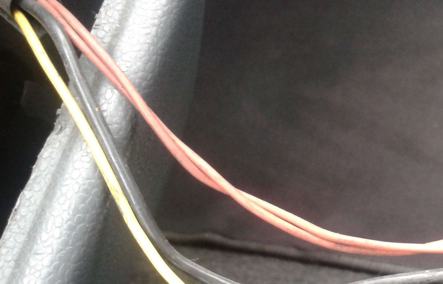

Pozdravljeni,
star avtoradio (kasetnik še) bi rad zamenjal za novejšega. Pri tem pa se pojavi problem kako priklopit radio (SONY).
Iz avta (r5) mi gresta dva plusa in minus, zraven še je en rumen kabl, ki pa ni bil priključen.

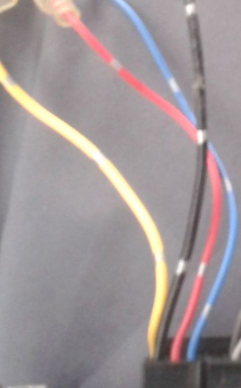

Novejši radio ima štiri priklope (rumena, modra, rdeča in črna).

Pri R5 je najbolše potegnit komplet novo kablovje za priklop radija. Tisto original kablovje zadošča za kak slaboten radio. Sicer imaš črnega za minus in pa oba plusa. eden kontaktni in eden stalni. Ne vem na pamet kater je kater in mogoče je celo rumen kontakni. Pri radio imaš pa črnega za minus rdečega za kontakni plus in rumenega za stalni plus (ali obratno ne vem na pamet oops ) moder pa je avt. anteno in ga v v tem primeru ne priklopiš.

lisko je napisal/-a:Pri R5 je najbolše potegnit komplet novo kablovje za priklop radija. Tisto original kablovje zadošča za kak slaboten radio. Sicer imaš črnega za minus in pa oba plusa. eden kontaktni in eden stalni. Ne vem na pamet kater je kater in mogoče je celo rumen kontakni. Pri radio imaš pa črnega za minus rdečega za kontakni plus in rumenega za stalni plus (ali obratno ne vem na pamet oops ) moder pa je avt. anteno in ga v v tem primeru ne priklopiš.
En rdeči je stalni, drugi pa bi moral imeti napetost ko dam kontakt, ali se motim? Če dam kontakt se nič ne spremeni.
Poskušal sem stalni plus na rumenega in na rdečega pa nič.
Ugotovil še sem, da ta star radio dela brez priklopljenega minusa (priključena je bila antena).

R5 ne vem če ima sploh v originalu vezano to preko ključavnice...tako da ti pol tisti rumeni ne pomaga nič razen če na novo potegneš inštalacijo...tako kot ti je lisko predlagal..predvidevam da si prej tudi radio ročno prižigal...

mifek je napisal/-a:R5 ne vem če ima sploh v originalu vezano to preko ključavnice...tako da ti pol tisti rumeni ne pomaga nič razen če na novo potegneš inštalacijo...tako kot ti je lisko predlagal..predvidevam da si prej tudi radio ročno prižigal...
Sem ja. Jaz bi samo rad priklopil radio in ni važno kako se vklopi (ročno ali na ključ).
Če potegnem na novo inštalacijo moram vezati rumeno in rdečo žico od radia skupaj in priklopit na plus?

Pomeri kateri je stalni, kateri pa plus preko ključavnice.
Stalni je spomin, preko ključavnice pa glavni.
Črni je masa, modri pa za anteno signal
Lahko pa daš rumenega in rdečega na avtoradiu skupaj, in jih zvežeš na stalni plus avta. v tem primeru bo radio vedno pod napetostjo (ugašal ga boš ročno)
Črnega na črnega. In problem rešen. Modrega pusti in izoliraj.
