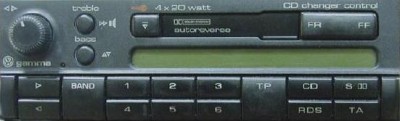

Dobil sem originalni VW avtoradio Gamma in ga naknadno vgradil v Golfa IV, v katerem je bil prej en star Kenwood.
Kodo sem uspešno vpisal, avtoradio deluje. Toda: ko ob prižganem radiu avto ugasnem in iztaknem ključ, se igranje in osvetlitev radia sicer ugasne, a na displeju ostane napis PHONE. Ta izgine le, če radio posebej ugasnem še z vrtljivim gumbom na radiu.
A se da to kako rešiti? Morda s kakimi nastavitvami na radiu, ali s prevezavo kakega kabla zadaj? Rad bi, da ko avto ugasnem in iztaknem ključ, radio popolnoma 100% ugasne.
Če pa ima kdo shemo vezave za ta radio, kaj je kateri pin na črnem konektorju zadaj, bi ga prosil, da mi jo posreduje. Rabim samo za črni konektor, za rjavega za zvočnike ne rabim. Zdaj sem namreč priključil s pomočjo nekih shem z neta za podoben VW avtoradio (ne popolnoma enak) in z metodo preizkušanja. Nisem pa prepričan, če je vse prav. Skuril sicer nisem nič, radio dela, ampak z napisom PHONE, kot je opisano zgoraj.

To je radio, o katerem teče beseda
