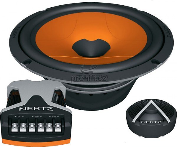

Kupil sem nove zvocnike, pa jih neznam montirat prek kretnice na avtoradio. Namreč povezat znam vse kable od zvocnikov na kretnico..samo ne vem kako naj povežem INPUT. oops
to +TW- in +WF-, mam povezano,. kako naj povežem INPUT. kolko sem bral po netu je treba Avtoradio in kretnico povezat preko RCA kabla? Nimam ojačvalca in bi rad kar direkt povezal avtoradio in kretnico.

Kolker jst vem grejo zvočniški kabli od avtoradia v kretnico od tam pa naprej do zvočnikov

na input na kretnici prideta gor zvočniška kabla od radija (+-). ne rabiš nobenega rca kabla v tvojem primeru

Tko je ja na IN +- pride zvočniški kabel iz avtoradia to je tisti ki je bil sedaj priklopljen direktno v zvočnike potem pa potegneš kabel iz WF + - na tavelk zvočnik oz srednjetonec in kabel iz TW +- na tamali zvočnik oz tweter. RCA kabel gre lahko v ojačevalec katerega pa nimaš predvidevam

Aha, se pravi..jst mam zdej priklopljeno zvocnike iz vrat direkt WF+- in TW+- na kretnico, to je vredu ne? Ta direkten zvocniski kabel iz avtoradia iso konektor. Kako naj jst zdej vem kaj je + in kaj - ?

Al pa je treba zdej na kretnico za desno stran ozvocenja, na INput + zvezati skupej in priklopiti 2+, pa potem še 2- skupaj na INput - od teh kablov k grejo z avtoradia.. Samo na glas razmišljam..a je tako, nekako.? oops :)
P.S. Priklapljam samo ta sprednje zvocnike.

Simpl ku pimpl ;) Ako imaš še original konektorje od original zvočnikov jih ene 5 ali 10 cm stran odščipni pa žice malo posnemi izolacijo cca 1 cm in jih vtakni na kretnico IN + je ponavadi tudi ČE so enake barve ima ali belo ali pa črno ali rdečo tanko črtico lahko je prekinjena ali neprekinjena na žicah ;) Uni odščipnjen konektor pa shrani ako boš prodal voz in menjal zvočnike ;)

A pol je treba tko, kokr sm narisou na skici? :)
