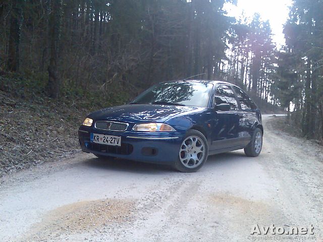

nakup roverja 200 prosim za informacije
Napisal/-a dzimy Sr jun 25, 2008 7:52 pm
kot že rečeno kupujem kupujem roverja 200 in sicer
http://www.avto.net/2004/osebna/oglas.asp?id=2142944
prosim za vsako informacijo nasploh o teh avtomobilih pohvale grajo use in pa če kdo konkretno pozna ta avto tudi lahko powe
hvala za odgovore
lp grega

Zgleda nena slabo,..... probaj pa boš videl,.... jaz bi šel na testno vožnjo na tvojem mestu, ker je lep avtek!

Sem ga imel par dni nazaj za vozit 2 dni. Bil je malo obutan okolinokol (vozi vglavnem ženska, pa živijo v centru LJ), pa rja je bila na strehi tam kjer so zadnja vrata (prtljažna), drugače pa simpatičen avtoček, dobro opremljen (klima, feltne, šibedah, 5 vrat,...), šel je še kar dobro.
