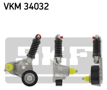

Prosil bi za nasvet kako je z ZAMENJAVO JERMENA? Koliko to stane približno da vidim ali je to splačljivo... :( Rabil bi za Fiat Punto.Bral sem da se menja cca.na 5 let oz.od 80-100 000 prevoženih km...
Hvala vnaprej za pomoč...
P.S. To zgleda kot tole na sliki spodaj?

Jermeni naj bi se menjali vsakih 5 let ne glede na št. prevoženih km ali po cca. 100.000 prevoženih kilometrih.
Cene so različne, mene je prišla menjava zobatega in klinastega jermena, vseh napenjalcev (to so te zadeve na sliki ki si jo dal zraven) in vodne črpalke z delom vred pri popoldancu 200 €. Za foro sem vprašal na pooblaščencu koliko bi me prišlo vse našteto, pa je bila cena skoraj 3x toliko kot sem dal pri popoldancu, s tem da pol delov sploh niso imeli na zalogi. :x
Vsekakor se ti splača menjati jermene (in napenjalce ter vodno črpalko-to se menja vse v kompletu), ker tako te pride vse skupaj recimo 200€, če ti pa odtrga jermen in pokrivi ventile na glavi pa bo strošek x2 ali x3.

To zgleda takole:
