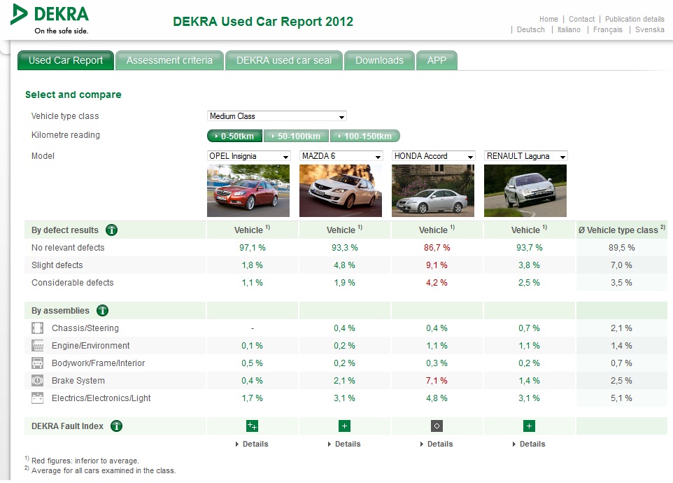

- kako je z zanesljivostjo avta? včasih so bili opli bolj na dnu lestvice po zanesljivosti, z opel insignio naj bi se to korenito spremenilo (http://www.avto.info/Obvestila/GTU_porocilo_o_rabljenih_avtomobilih_-Oplova_insignia_ponovno_najboljsa/ / nič res ne vem o oplih

Ja ko gledam recimo mal kako je z zanesljivosti (recimo po uporabi po 50.000 km) so rezulati zelo dobri.
