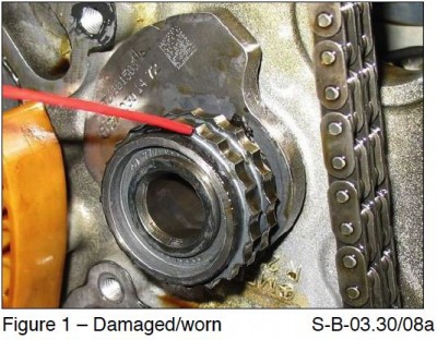

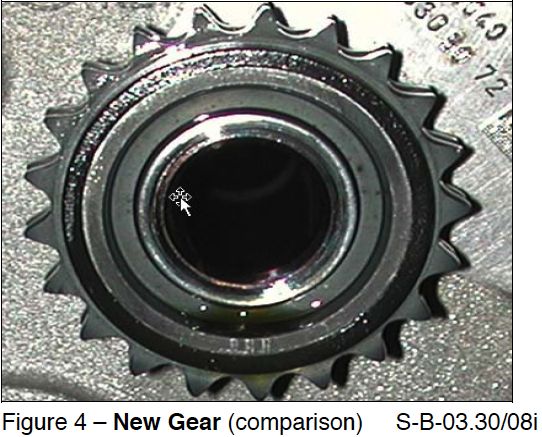

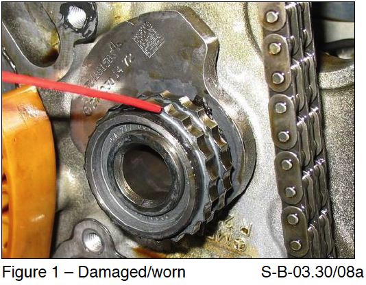

Ta motor je imel eno hudo napako v materialu na zobniku ketne na "balance shaft" - kontra vrteča gred, ki umirja vibracije motorja. Popravilo -> 4000 EUR+
Napaka povzroči, da ketna "spolzi" in povzroči, da motor ni več popolnoma v fazi. Prižge se lučka in popravilo je neizbežno. Popravilo pa zahteva: motor ven, "balance shaft" ven in zamenjava z novim.
To napako so popravili, ampak moraš pri nakupu biti pazljiv na št. motorja. Če pade št. motorja v rizično kategorijo, se ga rajši ogni. Če pa spada
motor že med take, ki ima to napako že popravljeno, pa je OK. Mercedes je to napako, če se je pojavila v času garancije odpravil brezplačno. Če je že motor med kritičnimi - zahtevaj dokazila o popravilu.
Vse ostalo na tem motorju pa je precej večno. Le redno ga je potrebno vzdrževati in ne pozabiti tudi na menjalnik.
Za vse ostalo glej spodnje linke:
Št. motorja: Če je številka motorja nižja od: 2729..30 468993 je motor kritičen. Vse kar je višje - je OK.
