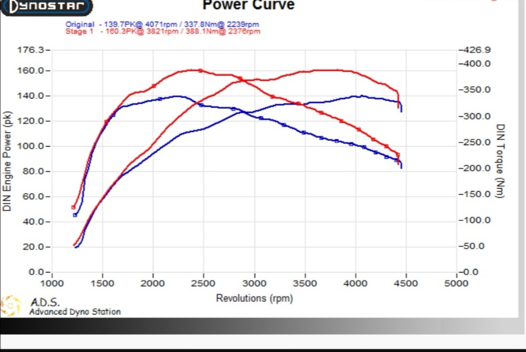

Tole je od graf od takšnega oz. podobnega HDI-ja:
Tole pa od mojega avta:
Kje se kaj križa?

Primer C5 2.0hdi

golfabimu je napisal/-a:Sj pravim brezveze kaj razlagat, ker vsak neki po svoje obrne. Vi se kr zmente.
Primer C5 2.0hdi
Uh, kako smo brihtni... :D
Na tem grafu se krivulje križajo tam, kjer se, ker je pač graf tako narisan - ker ima na levi drugačno skalo kot na desni.
Če bi bila skala za obe krivulji enaka (recimo 20 enot / kvadratek), se krivulji ne bi križali.

golfabimu je napisal/-a:Ko boste razumel, da je motor najbolj učinkovit takrat, ko se krivulje križajo vam bo kaj več jasno.
Lp,
Krivulje križajo?
res prosim razloži kaj več...
