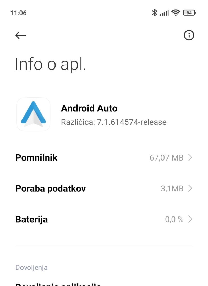

Aplikacijo sem potem na tistem seznamu v nastavitvah našel. Se je pa drugače ne da povezat brezžično, ker je ta Captur še starejši model, rabiš kabel. Danes zjutraj sem jo spet stestiral in je normalno delala. Tako da skoraj zagotovo je kriv stik med kablom in vhodom, dokler je kabel še hladen, dela vredu, ko pa se enkrat segreje, se pa začne povezava prekinjat.

Si dal potem aplikaciji dovolenje, da ima neomejen dostop do baterije?

Ko tapnem na baterijo se ne odpre, samo napiše "ni podatkov".
Android Auto

Zanimivo, da ni nobene možnosti. Pri meni odpre ko kliknem na baterijo.
Ker če vedno znova prekine in vzpostavi povezavo je problem v bateriji, tako sem rešil problem pri sebi.

Mogoče je tudi kaj s telefonom narobe, ker jaz imam tistega najcenejšega Xiaomija.

Zdaj sem ugotovil, kaj je narobe, Ko se baterija do konca napolni, telefon začne izklapljat povezavo, verjetno da se baterija ne bi pregrevala. Ne vem pa, kako to rešit.
