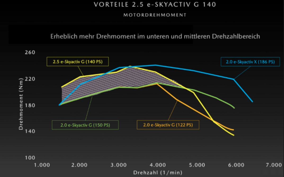

Motor je več kot odličen. Navora ima največ od vseh že pri nizkih obratih. Pospeši dobro ampak ni pa dirkalnik. Ko vklopiš sport način pa je še boljši.
Glede na to, da sem imel prej 1.6cdti ročni (136km) ki ima boljši pospešek od tega v mazdi (avtomatik) se mi zdi še vedno več kot dovolj za normalno umirjeno vožnjo kot tudi za prehitet. Ni panike sploh.
Ga pa prej zmanjka kot 2.0 186 ampak redko ga bo kdo tiščal nonstop nad 5.000. Edino poraba še ni padla. Moj prvi avtomatik in nima niti 1.300km narejenih.
Poraba pa pada. Trenutno nekaj čez sedem ampak se ga da z umirjeno vožnjo spravit pod 7 oziroma če bi hotel bi šlo tudi okrog 6-6.5 verejtno.
Jaz sem zaenkrat tako z avtom kot z motorjem zadovoljen. Imam pa novo CX30.
En graf navora med motorji.
