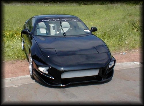

Pa še neki fotk:
Sportivo
Prispevkov: 1762
Kraj: Cerkno
Napisal/-a Sportivo So maj 21, 2005 12:00 pm
Jaz bi tako :-P : Slika
