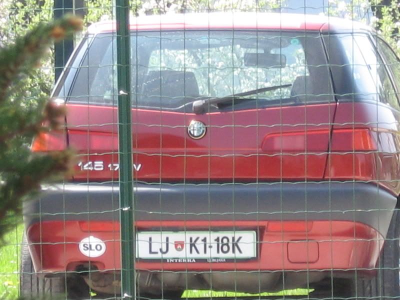

eto kle je ena slikca
Gospod natakar....whiskey prosim.
Re: alfa 145 1.7 16 V
Napisal/-a esem Ne apr 29, 2007 4:00 am
slikca
