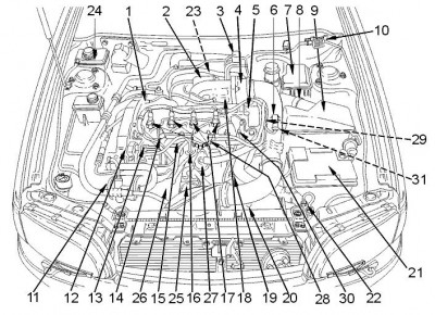

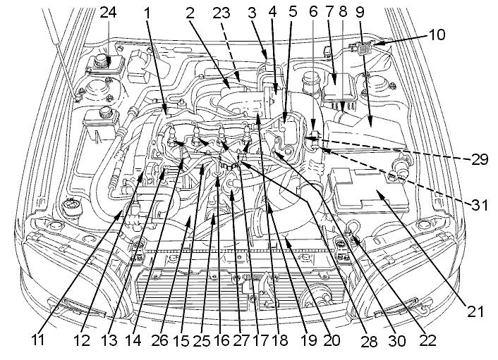

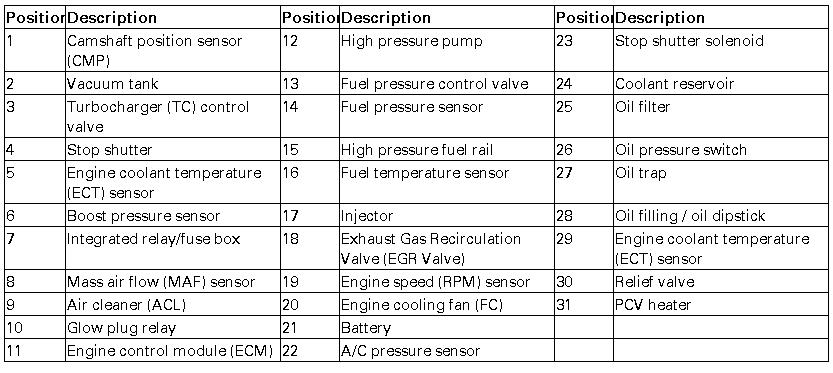

To misliš tisto na skrajnem desnem koncu števcom, ki je tu sicer označena s številko 21 v navodilih? Če je, je to res lučka za predgretje dizel motorja, ampak v teh navodilih je ravno ni omenjene, ker so ta navodila le za bencinske motorje.
Je pa to čudno da se prižiga, ker:
-Se po pravem prižge le ko je motor hladen in še predno ga vžgeš
-Se vključi le pri zelo nizkih temperaturah (manj kot -5°, motorji 1,9 D common rail - s skupnim vodom). Jaz je na svojem do sedaj še nisem videl da bi gorela več kot eno sekundo, res pa da še tako nizkih zunanjih temperatur še nisem imel.
Rele za krmiljenje teh svečk se nahaja pod številko 10:
